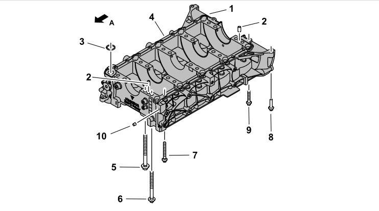

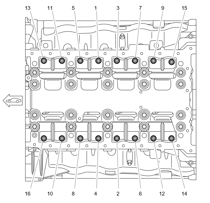

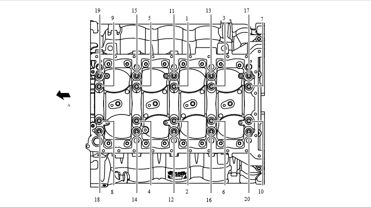

Последовательность затяжки винтов постели коренных подшипников
1 по 20 - Последовательность затяжки винтов M11 и M10 => учитывать разные моменты затяжки!
Нижняя часть блока цилиндров
1 - Нижняя часть блока цилиндров
2 - Цилиндрический штифт 6 x 18
3 - Уплотнительное кольцо круглого сечения
4 - Нанесение герметика Doboseal 224N (999.915.573.43 по состоянию на 09/08)
5 - Винт M11 постели подшипников; затянуть винты в течение 5 минут; соблюдать последовательность затяжки! → Предварительная затяжка: 30 Nm → Угол затяжки: 90°
6 - Винт M10 постели подшипников; затянуть винты в течение 5 минут; соблюдать последовательность затяжки! → Предварительная затяжка: 22 Nm → Угол затяжки: 60°
7 - Алюминиевый винт M8 x 70 ; (резьбовое соединение винтами с корончатыми головками); алюминиевые винты всегда менять; порядок затяжки по аналогии со стальными винтами → Предварительная затяжка: 10 Nm и → Окончательная затяжка: 90°
8 - Винт M8 x 35 → Момент затяжки: 23 Nm
9 - Винт M8 x 50 → Момент затяжки: 23 Nm
10 - Установочная втулка

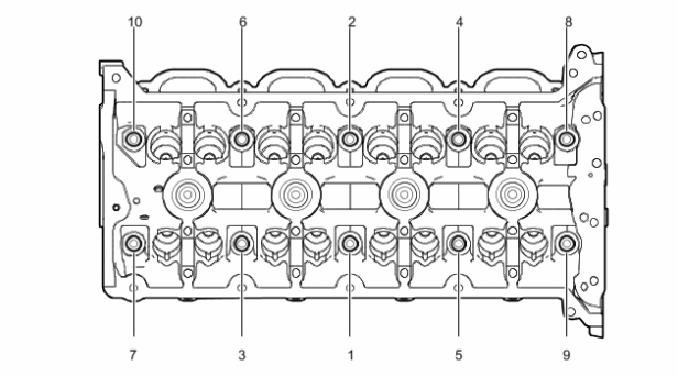

24.01.2019, 21:28   #38
Последовательность затяжки ГБЦ
с 1 по 10
1-я затяжка > момент затяжки 30 Nm ; 2-я затяжка > момент затяжки 50 Nm ; ослабить 2 оборота > угол затяжки 720 ° ; 1-й проход >момент затяжки 30 Nm ; 2-й проход > момент затяжки 30 Nm ; 3-й проход и окончательная затяжка (угол затяжки) > угол затяжки 110 °
