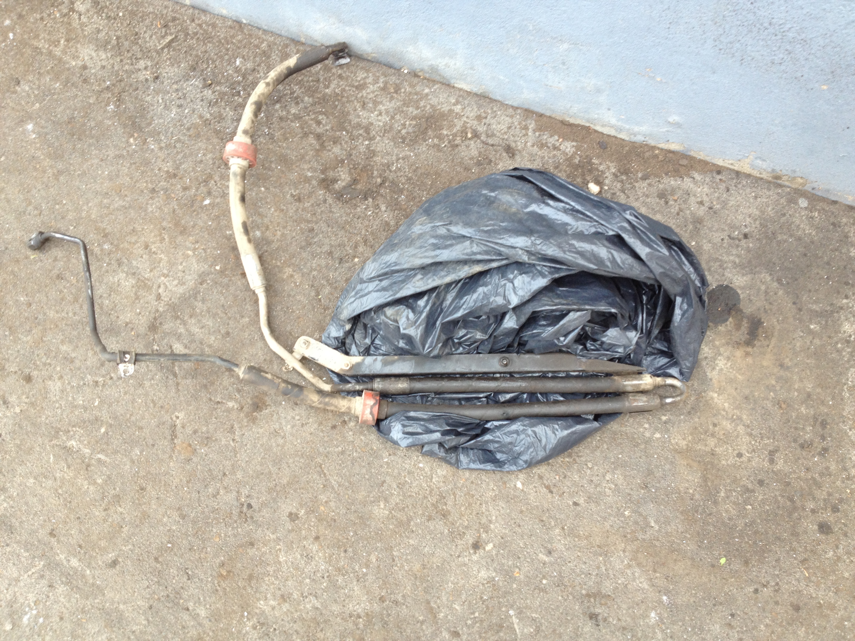

Что бы это могло быть?
как правило напорная магистраль (шланги) активного стабилизатора перетираются и происходит разгерметизация системы PDCC
28.05.2013, 00:05   #32
Vw.a
Так и есть, лопнул один из шлангов на напорном магистрале. Не могли бы подсказать номер оригинальной детали? Машина cayenne turbo s, восьмого года. Спасибо.
28.05.2013, 10:30   #33
Сообщение от Vw.a Посмотреть сообщение
трубки идут от куда и куда?
28.05.2013, 11:22   #34
Vw.a
НЕ могу сказать, но есть фото. И какая цена у них?
Если присмотреться, то можно увидеть разрыв по середине шланга.
28.05.2013, 15:04   #35
Давайте VIN автомобиля...
28.05.2013, 15:17   #36
Vw.a
WP1ZZZ9PZ9LA82849
28.05.2013, 15:28   #37
Нового образца:
95535911601-обратная магистраль PDCC 3500 руб.
95535911501-напорная магистраль PDCC 3700 руб.
Есть в наличии...
Добавлено через 2 минуты
Рекомендую сразу заменить на нового образца:
95535911103-трубопровод 3000 руб.
95535911202-трубопровод 3000 руб.
что-бы не возвращаться к этому вопросу...
