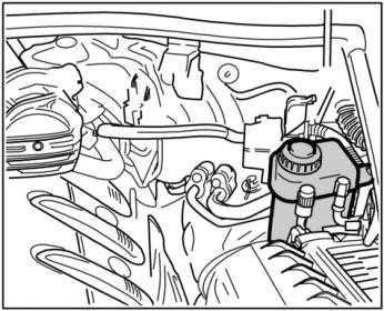

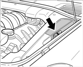

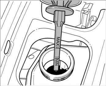

Всем здрасти , подскажите пожалуйста как менять жидкость гидроусилителя , и где сливная гайка , если можно фото ,какую жидкость заливать спасибо большое всем за ответ !!!
Почему на порше кайен 957 не крутиться руль на месте?
19.04.2013, 14:16   #2
Schäden an der Servolenkung entstehen durch Ölmangel in der Hydraulikanlage. Schon kleine Leckstellen können infolge des auftretenden hohen Öldrucks im Hydraulikkreislauf zum Auslaufen der Flüssigkeit führen und die Servopumpe beschädigen.
Grunzende Geräusche beim Einschlagen der Lenkung oder Schaumbildung im Vorratsbehälter deuten auf Ölmangel und/oder mitgesaugte Luft hin. Bevor jedoch der Vorratsbehälter aufgefüllt wird, sind eventuell vorhandene Leckstellen zu beseitigen. In diesem Fall muss der Ölstand im Vorratsbehälter bei stehendem und zusätzlich auch bei laufendem Motor geprüft werden! Sinkt der Ölstand bis zum Behälterboden ab oder steigen Bläschen auf, befindet sich Luft im Hydrauliksystem.
In den Behälter darf nur Pentosin CHF 202 eingefüllt werden. Pentosin CHF 202 ist unter folgender Teile-Nr. zu beziehen: Liefermenge 1 Liter = 000.043.206.56.
