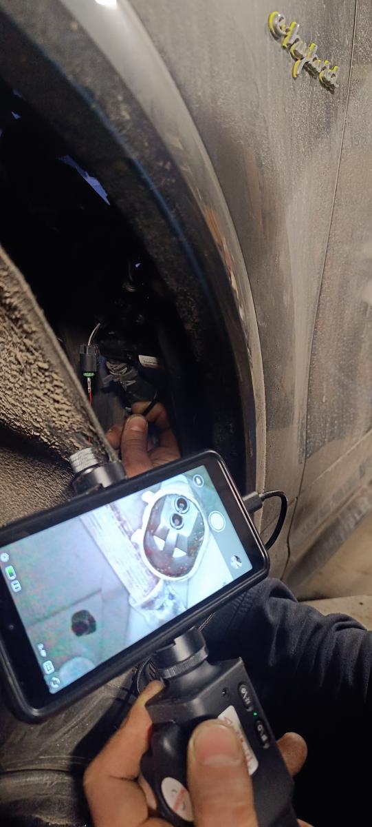

Залезли по рекомендации Владимир Маркин (выше ссылка на форуме), под подкрылок переднего колеса, водительская сторона. И посмотрели фишку на датчике, окислов нет. Тестером пока ничего не звонили. Думаем.

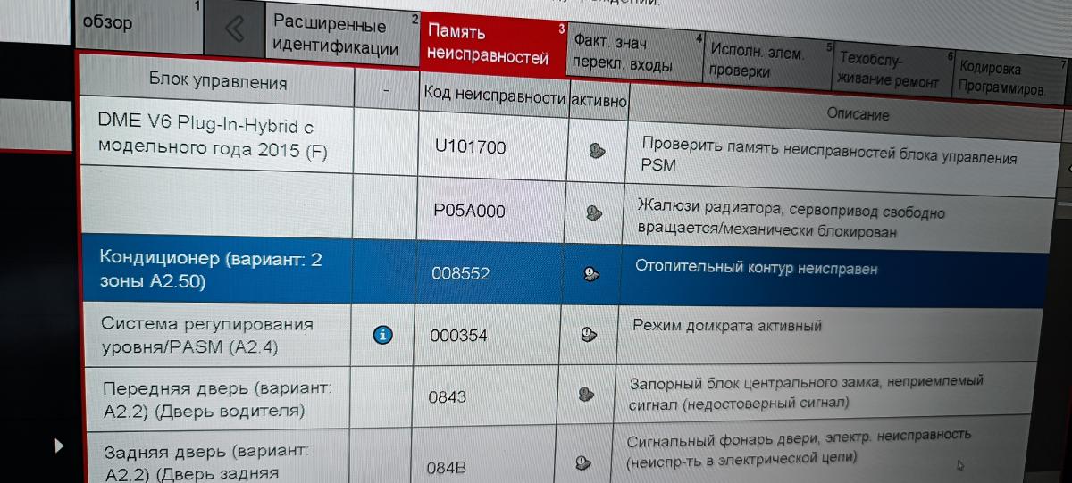

Ошибка теперь пишется по другому, прочитав Болле свежим PIWiS 42.400.

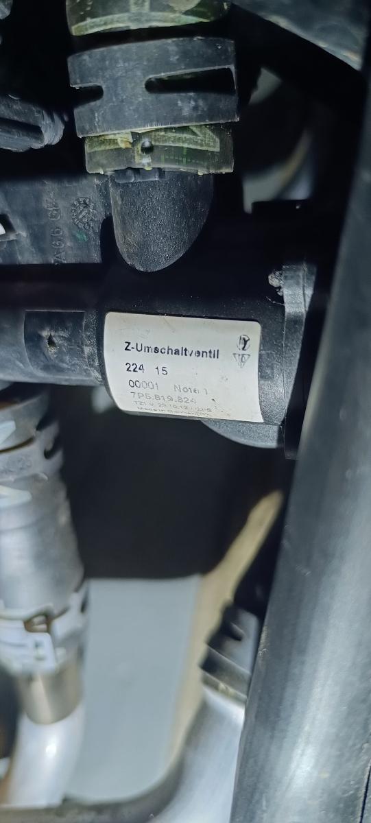

Сняли фишку, протестировали PIWIS, закрытие/открытие не сработала, появилась вновь ошибка по запорному клапану ОЖ. Взяли контрольку , сигнал есть на 1 и на втором контакте. Сигнал одинаковый. Подумали провода перетерлись где-то. Посмотрели сам клапан. Оказался электромотор. Странный выбор для Porsche, опыт имеем. Организовали ответную фишку по типу "папка" для клапана проверили на предмет замыкания и оказалось, что он не замкнут.... Странно, ведь ошибка показывала, что короткое замыкание и проверив провода, сигнал ведь был одинаковый. После конечно же сообразили, что двухполярный сигнал, если я правильно выразился.
Подали питание принудительнО на клапан и ура, он работает. Возможно подзалип :) подключили, Пивисом все протестили, он начал работать, все хорошо.
