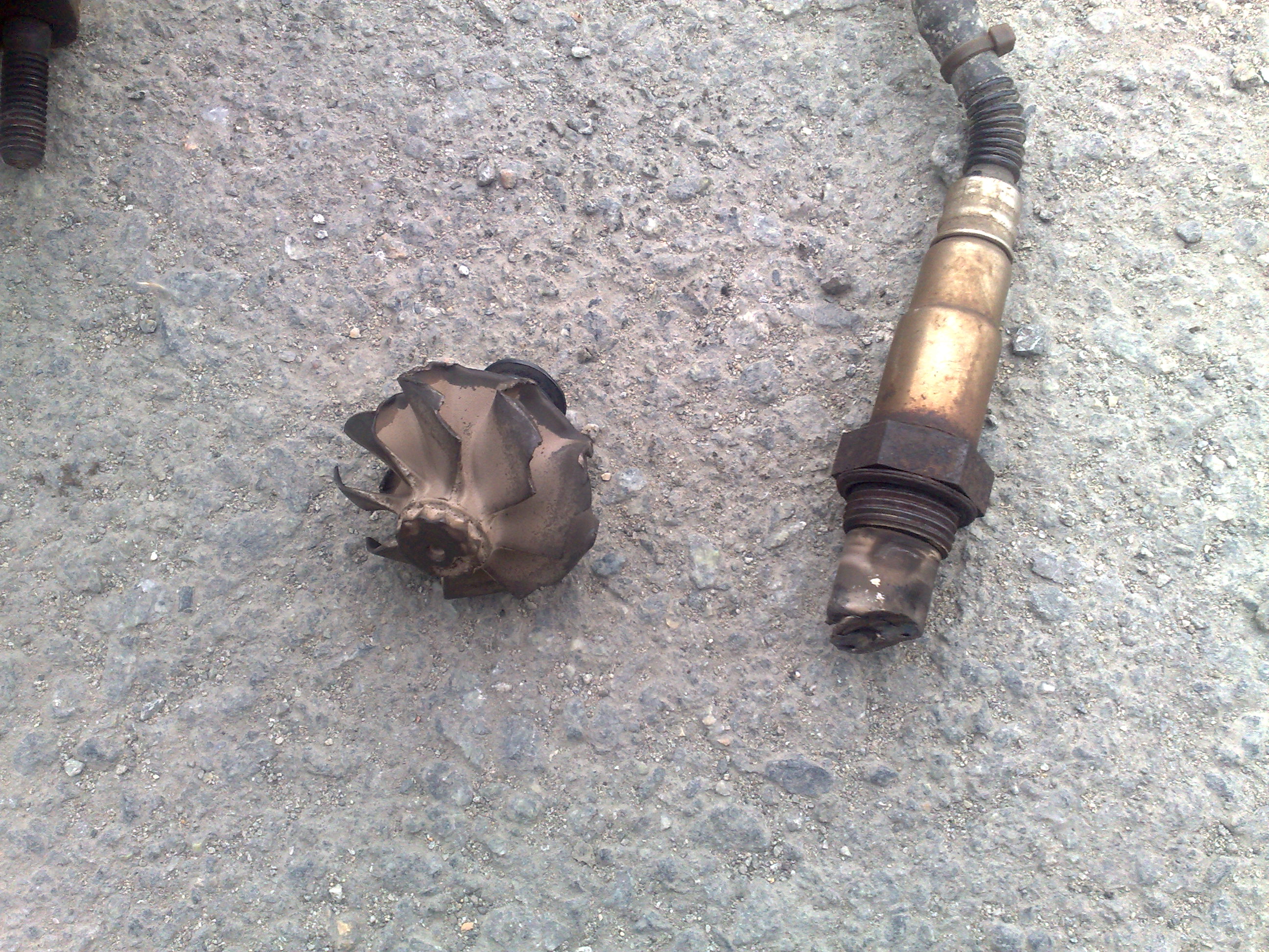

Вообщем,разлетелась крыльчатка в турбине,навернула какой-то датчик еще вдобавок,погнула катализатор,турбину вообщем однозначно под замену.

Вот,что сделалось с крыльчаткой,лямбда-зондом,еще и внутри турбины трещина.
Итого: турбина правая,трубка соединяющая турбины вакумная,датчик кислорода до катализатора,шланг вентиляции картерных газов переднего моста+30 тыщ работа.И все это ожидать три недели.
Кто-нибудь может помочь с номерами деталей по вышеуказанным позициям?

04.09.2010, 18:58   #36
dentist84
как ты ее так угробил ?
какого года ?
04.09.2010, 19:07   #37
Voltage
Аватар для Voltage
Да кто ее гробил,в сервисе все сами охринели.03 год.

04.09.2010, 19:19   #39
948 123 015 56 турбонагнетатель цил. 1-4 (правая сторона)
948 107 076 55 масло подающая трубка турбины цил. 1-4
948 107 080 53 трубка системы вентиляции цил. 1-4
955 606 126 01 лямбда зонд перед катализатором
