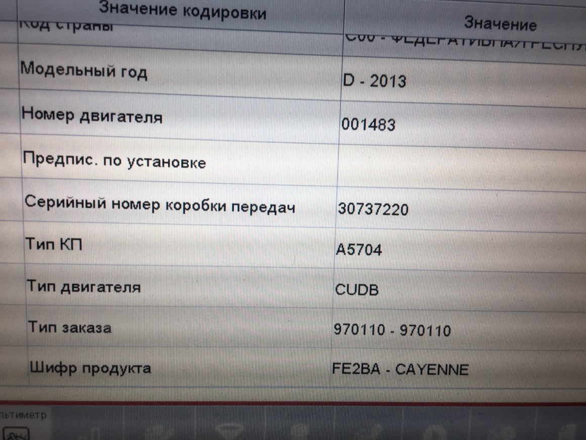

так же у нас есть проблема-в серийном номере коробки передач нам показывает 30737220, хотя должно быть JJ307372.
так же в тип заказа у нас стоит 970110-970110, a должно быть cayenne S diesel tiptronic (92AAQ1). мы никак не можем изменить эти данные (потому что нет такой опции)
в тип двигателя у нас было- М057D, но мы его поменяли на CUDB
ID:	20786   Нажмите на изображение для увеличения

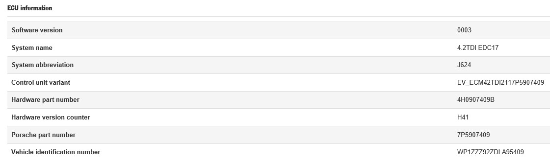

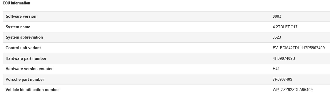

Название: DME Master.jpg
ID:	20799   Нажмите на изображение для увеличения
Название: DME Slave.jpg

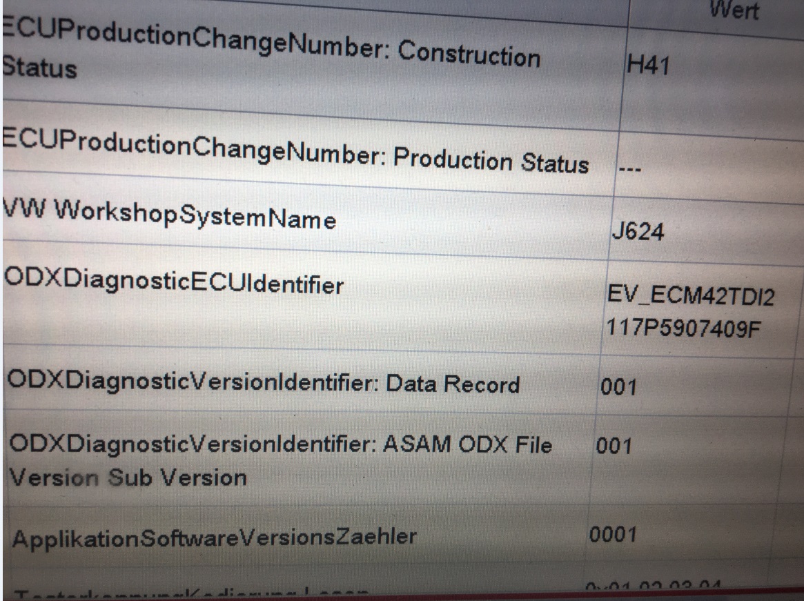

18.04.2019, 09:27   #33
Eriks
мы видим другие номера.
что вы имели в виду?
18.04.2019, 10:45   #34
Я к тому что вероятнее всего программа менялась и некоторые диагностические функции блоков управления утеряны. В связи с этим блок управления не воспринимает неисправности, которые на машине присутствуют. Действительно нужно заменить ПО блока управления двигателя на штатное. Нужно обратиться к людям кто делает чип тюнинг и сними обсудить вопрос на возможность вернуть ПО в исходное состояние.
