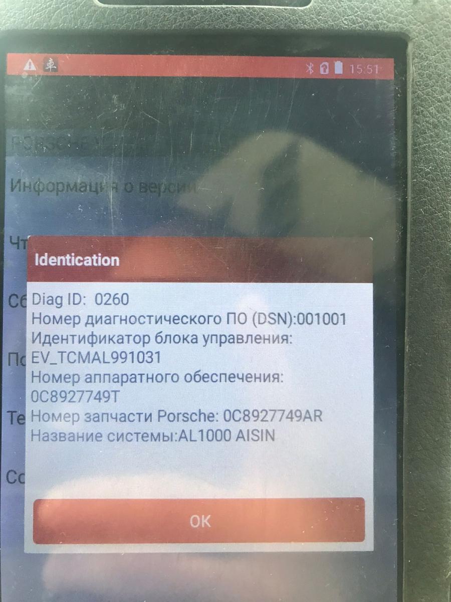

Владимир, приветствую. Возможно ли по информации на фото узнать делалось ли обновление ПО АКПП и если нет, то какую версию ПО требуется установить на моё авто?
Коробка жестковато работает.

Так трудно судить, так как процедура проводится вы два этапа, через акцию и через автоматическое программирование диагностическим прибором PIWIS с актуальным софтом, после этого происходит понимание об актуальном ПО DME и АКПП

То есть надо к дилеру ехать? Пивис 3 лежит в багажнике.

Какой софт установлен?
41.100+38.250
11.09.2023, 09:10   #37
007ru29
Ой пардон, не 41.100, а 41.500

Типы обновлений версии PIWIS Tester III/IV
Существует 2 типа обновлений. Онлайн-обновление (III и IV) и обновление SD-карты. (Только III)
Полное обновление. Полные обновления используются для обновления тестера до самой последней базы.
Диагностическое программное обеспечение и основные функции системы полностью переустанавливаются.
Онлайн-обновление. Онлайн-обновление содержит дельта-версии соответствующего приложения на тестере. Процесс обновления выполняется до тех пор, пока все установлены онлайн-обновления.
Примечание. Обозначение выпуска — это просто номер версии. По обозначению выпуска невозможно определить, является ли он полным.
обновление или пакет онлайн-обновлений.
