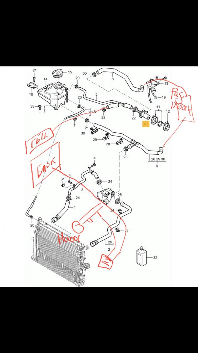

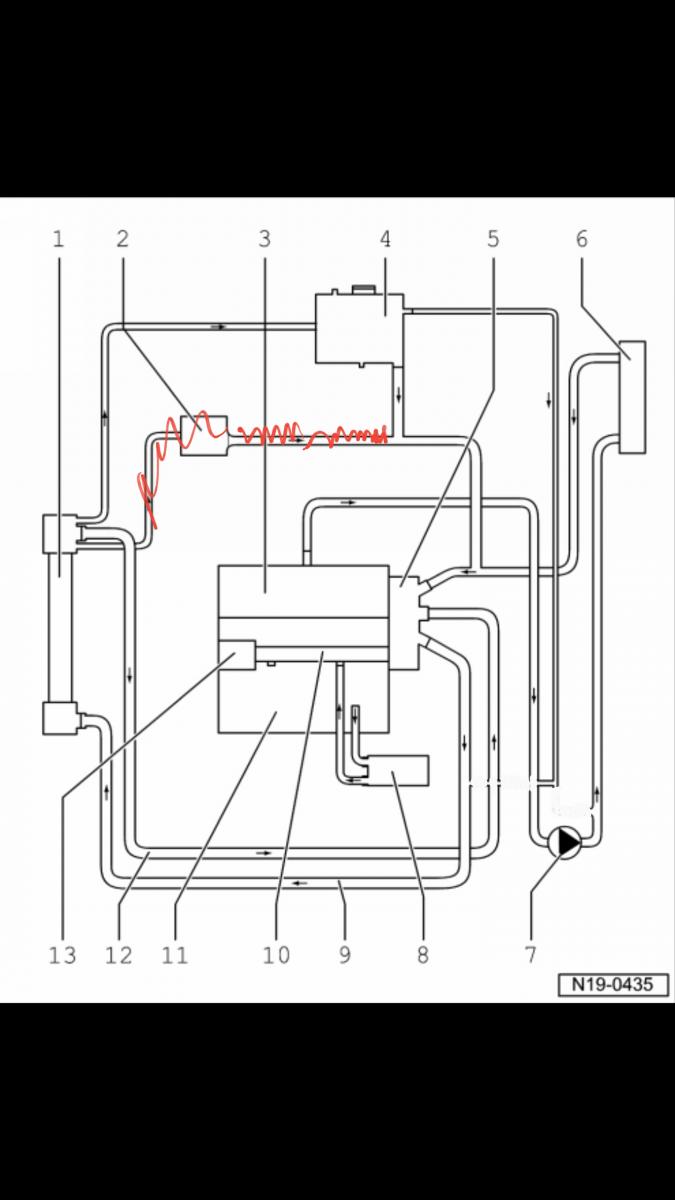

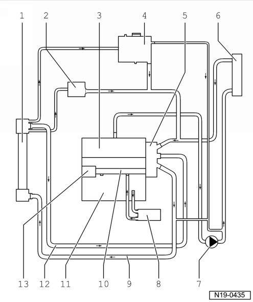

Я проверил корректность установки всей системы охлаждения в соответствии со схемой...
Схема подключения шлангов системы охлаждения
1 - радиатор
2 - Масляный радиатор
для охлаждения масла КП
3 - Головка блока цилиндров (ГБЦ)
4 - Расширительный бачок ОЖ
5 - Корпус термостатов
6 - Теплообменник отопителя
7 - Насос системы прокачки ОЖ после выключения двигателя -V51-
8 - Теплообменник системы смазки двигателя
9 - Шланг системы охлаждения, верхний
10 - Патрубок системы охлаждения
11 - Блок цилиндров
12 - Шланг системы охлаждения, нижний
13 - Насос системы охлаждения
Название: Схема подключения системы охлаждения V6.png

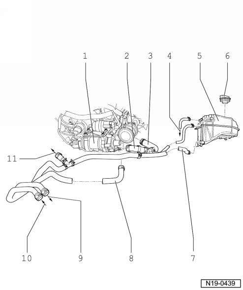

Детали и узлы системы охлаждения, установленные на кузове
При всех монтажных работах, в особенности в моторном отсеке из-за плотной компоновки, необходимо учитывать следующее:
Трубопроводы всех видов (топливные, гидравлические, адсорбера, ОЖ, хладагента, тормозной жидкости, вакуумные) и электрические провода необходимо проложить так, как они были проложены изначально.
При работах со шлангами системы охлаждения всегда следить, чтобы между ними и другими шлангами, а также другими подвижными или горячими частями двигателя, было достаточно свободного места. Несоблюдение этого требования ведёт к повреждению шлангов.
1 - Насос системы прокачки ОЖ после выключения двигателя
2 - Шланг ОЖ
к насосу прокачки ОЖ после выключения двигателя
3 - Шланг ОЖ
от ГБЦ
4 - От радиатора
5 - Расширительный бачок ОЖ
при некоторых вариантах комплектации место подсоединения закупорено пробкой
6 - Пробка
проверять с помощью тестера системы охлаждения -V.A.G 1274- и переходника -V.A.G 1274/9-
испытательное давление 1,4...1,6 бар
7 - Шланг ОЖ
От теплообменника отопителя
8 - Шланг ОЖ
от насоса прокачки ОЖ после выключения двигателя
9 - К теплообменнику отопителя
10 - От теплообменника отопителя
11 - к корпусу термостата

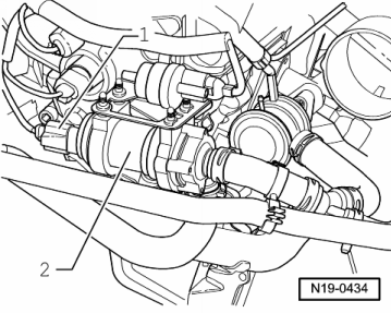

Место установки насоса прокачки ОЖ после выключения двигателя
Насос системы прокачки ОЖ после выключения двигателя установлен в упругих опорах на кронштейне за ГБЦ под электромагнитным клапаном 1 адсорбера.
Название: Схема подключения системы охлаждения.png
ID:	19127   Нажмите на изображение для увеличения
Название: Насос рециркуляции ОЖ.png

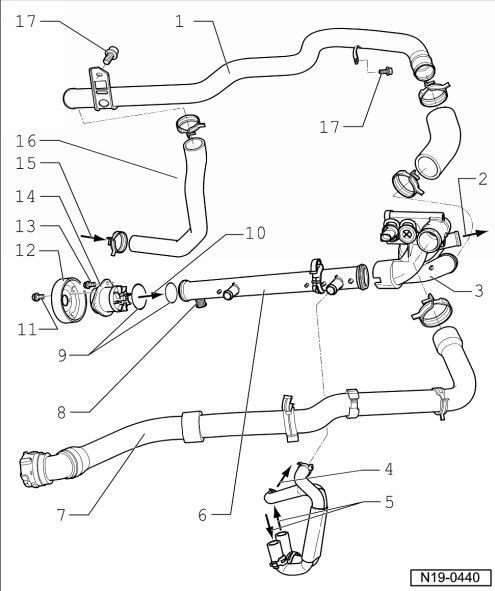

Детали и узлы системы охлаждения, установленные на двигателе
1 - Патрубок системы охлаждения между корпусом термостата и нижним шлангом ОЖ
крепится к блоку цилиндров
для снятия необходимо снять выпускные коллекторы
2 - к бачку системы охлаждения
3 - Корпус термостатов
4 - к блоку цилиндров
5 - Выводы для радиатора охлаждения моторного масла
6 - Патрубок системы охлаждения
между насосом системы охлаждения и корпусом термостата
7 - Шланг системы охлаждения, верхний
закреплен на радиаторе с помощью быстросъёмной муфты
8 - Резьбовая пробка, 3 Нм
9 - Уплотнительное кольцо круглого сечения
заменить
10 - от насоса охлаждающей жидкости
11 - 20 Нм
при ослаблении или затягивании удерживать шкив через отверстия с помощью выколотки
12 - Шкив
насоса системы охлаждения
13 - 8 Нм
14 - Насос системы охлаждения
проверить лёгкость вращения
15 - От нижнего патрубка радиатора
16 - Шланг системы охлаждения, нижний
17 - 8 Нм
Название: Детали и узлы системы охлаждения.jpg

У меня вроде так. как на схеме.

07.12.2018, 22:34   #29
Сообщение от Judge2006 Посмотреть сообщение
Посмотрите еще раз внимательно схему
07.12.2018, 22:45   #30
Judge2006
вот так, но завтра перепроверю
