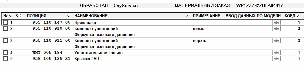

Сообщение от AndreyKRG Посмотреть сообщение
Значит будем менять с клапанной крышкой заодно, можно пжл номер Владимир ее
Во вложении...

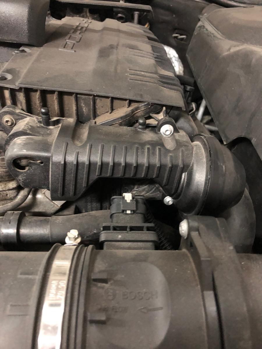

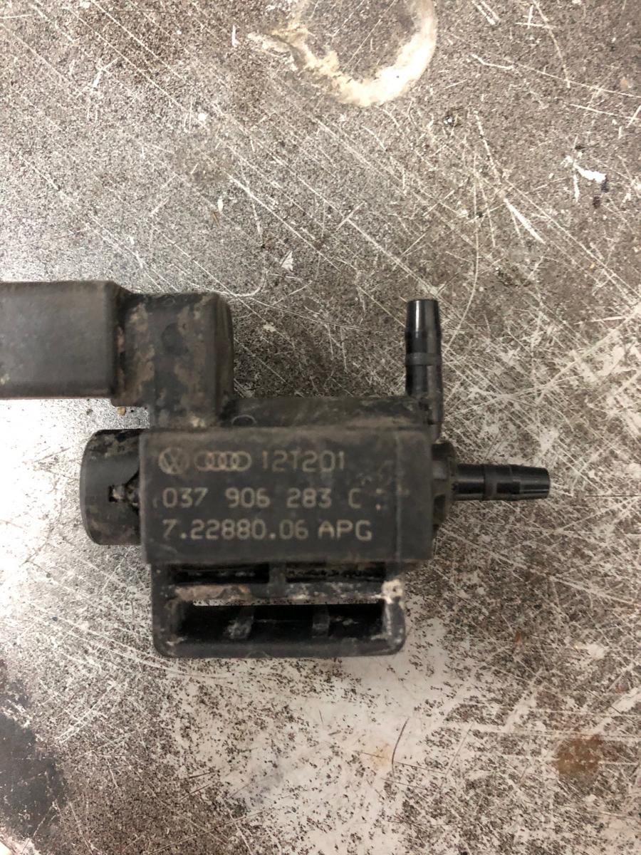

Добрый день. Сегодня при визуальной диагностике двигателя было обнаружено, что электромог.клапан у меня не работает, по диагностике не было никаких ошибок, но при нажатие на газ, клапан впускного коллектора не регулировал заслонки, это видно на глаз было, т.е. в нем никаких движений не происходит. Заменили на новый эл.клапан, все заработало. Работа двигателя во время разгона стала совсем другой, т.е. машина совсем поехала по другому, лучше. Не знаю, почему его не показывала диагностика. Владимир, вопрос, пробег 94 000. При замене прокладки ГБЦ и др.списка, мастер говорит: Давай заменим уже цепь и комплект ГРМ, а так же термостат и прокладку теплообменника, прокладку коллектора чтобы туда не лазить уже Я хотел бы узнать номера их, и ваше мнение по замене, вы бы поменяли ГРМ?
Это только опыт показывает.
Рекомендую еще заменить эл. магнитный клапан управления механическим водяным насосом (помпа), как профилактика. Тем более что клапан стоит не большие деньги. Эл. магнитный клапан аналогичен тому что вы заменили на заслонку для изменении геометрии впускного коллектора.
Не редко приходят автомобили с перегревом двигателя из-за него.

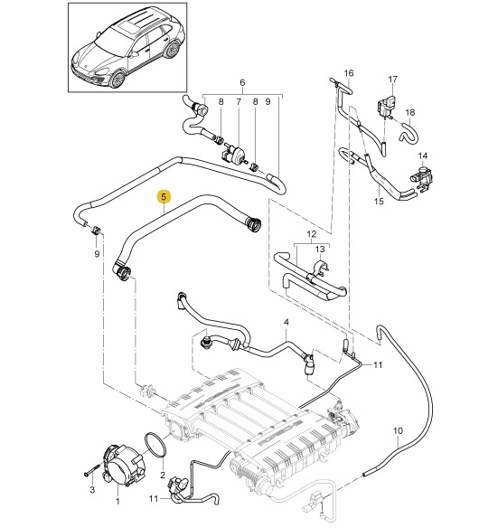

Да, кстати, верно говорите Владимир. Диагностика показала ошибку по эл.магнитному клапану управ.вод насосом, я часто пользуюсь функцией остаточного тепла, наверное поэтому. Понял поменяем, можно его номер тоже. Про ГРМ я тоже считаю, что при 94000 еще делать это рано, думаю к 150 000 сделать это. Вообщем значит меняю то, что вы скинули мне в приложении, эл.помпу и еще у меня поломано крепление трубки картерных газов, тоже хочу ее поменять (тоже номер)
Это другое
Клапан управления водяным насосом аналогичный что и на заслонку. На самом клапане присутствует его номер для заказа.

23.02.2019, 17:13   #26
Детально распишите. Или сделайте фото.

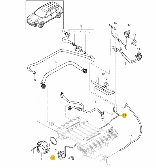

На этом фото: номер 5. Значит мне нужно само еще помпу менять, если по ней ошибка, верно? Ее тоже номер можно
23.02.2019, 17:30   #28
95510724700 трубка вентиляции (на рис. под цифрой 5)
