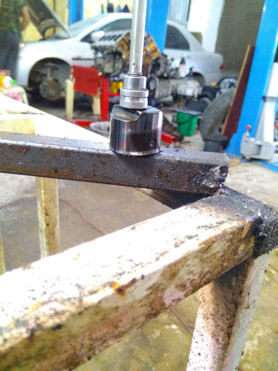

23.10.2018, 17:01   #24
mr_white2886
этот черный след по юбке гидрика, это зависание ведь?

23.10.2018, 18:19   #25
Сообщение от mr_white2886 Посмотреть сообщение
у меня еще вопрос по гидрикам двойным, наружняя обойма на всех продавливается, это нормально?
Не совсем. Нужно в ванночку с маслом положить, пусть полежат и наполняться, а потом уже пробовать
Я бы сказал больше похоже на масляное голодание.
Колодец где гидрокомпенсатор установлен, с износом или нет?
23.10.2018, 18:28   #26
mr_white2886
на первый взгляд есть небольшие риски
