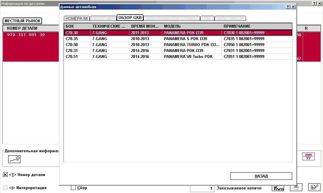

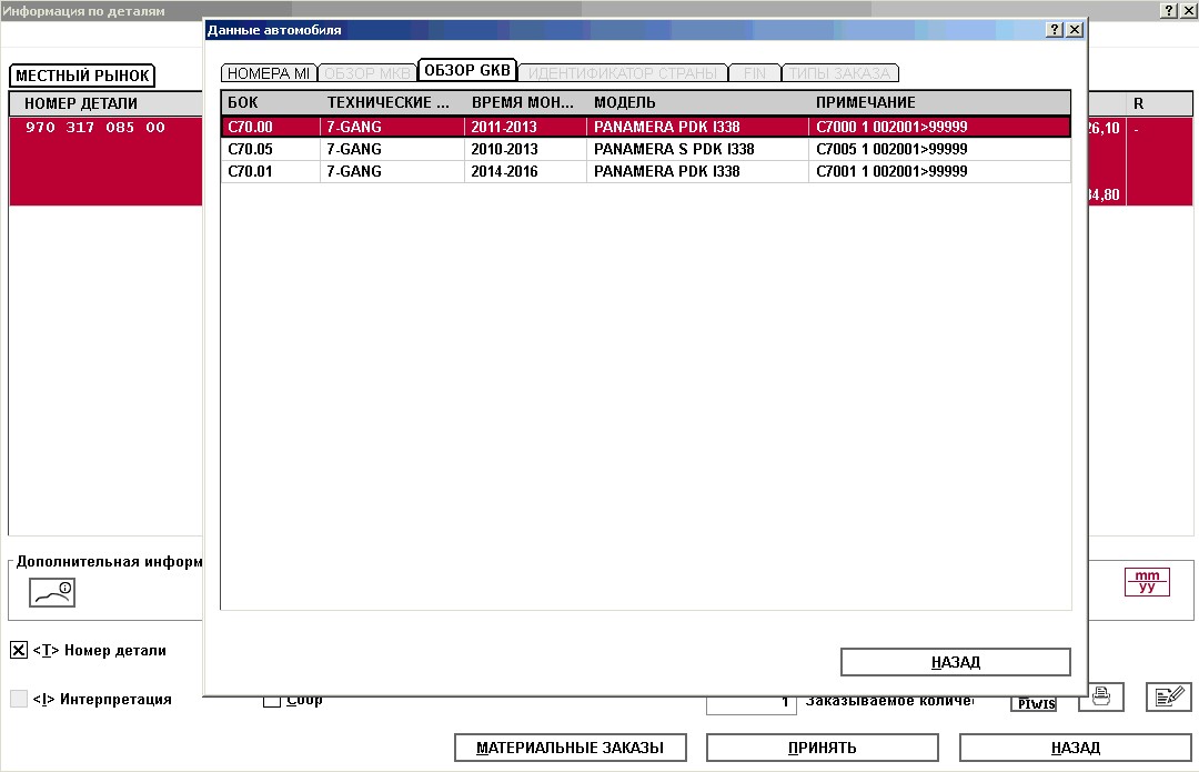

Спасибо! А в чем разница вообще в них?
27.10.2018, 15:28   #22
Сообщение от Vovanchick Посмотреть сообщение
Коробки разные...

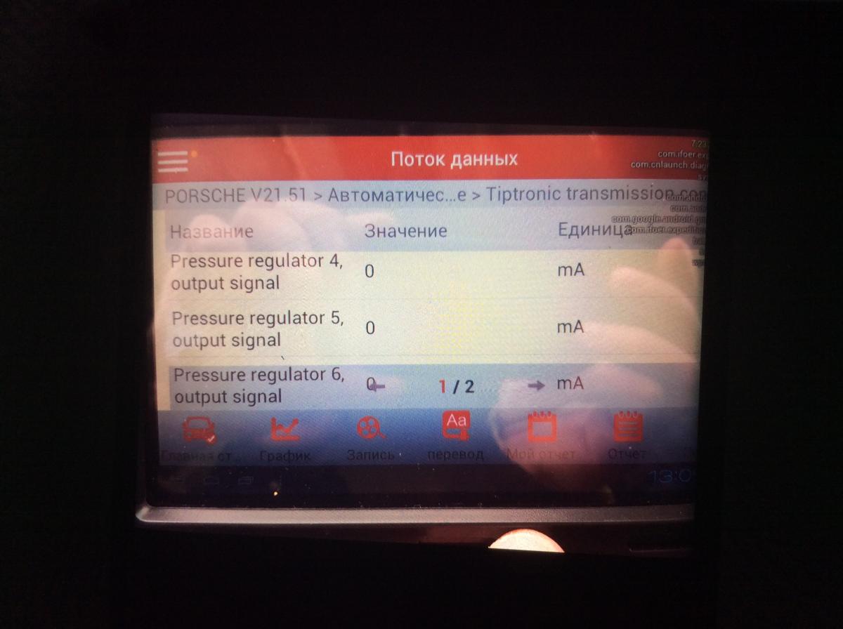

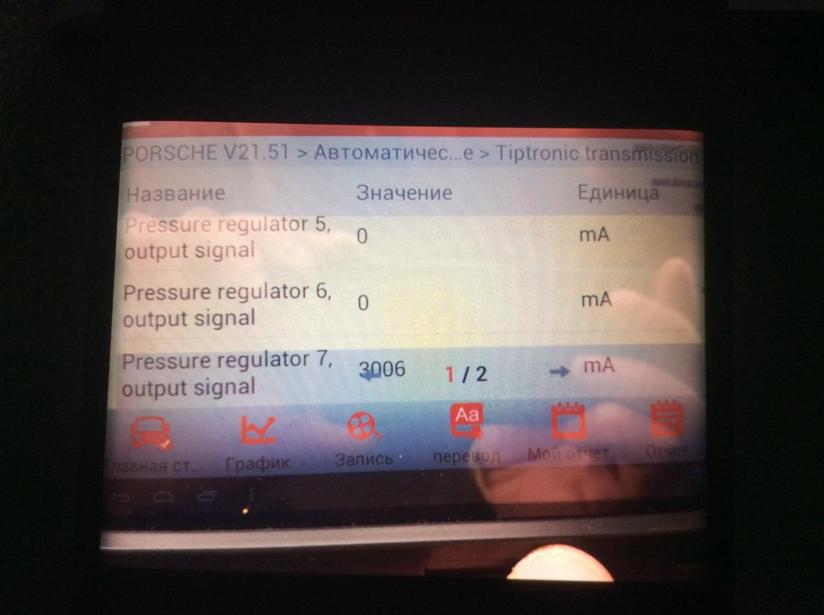

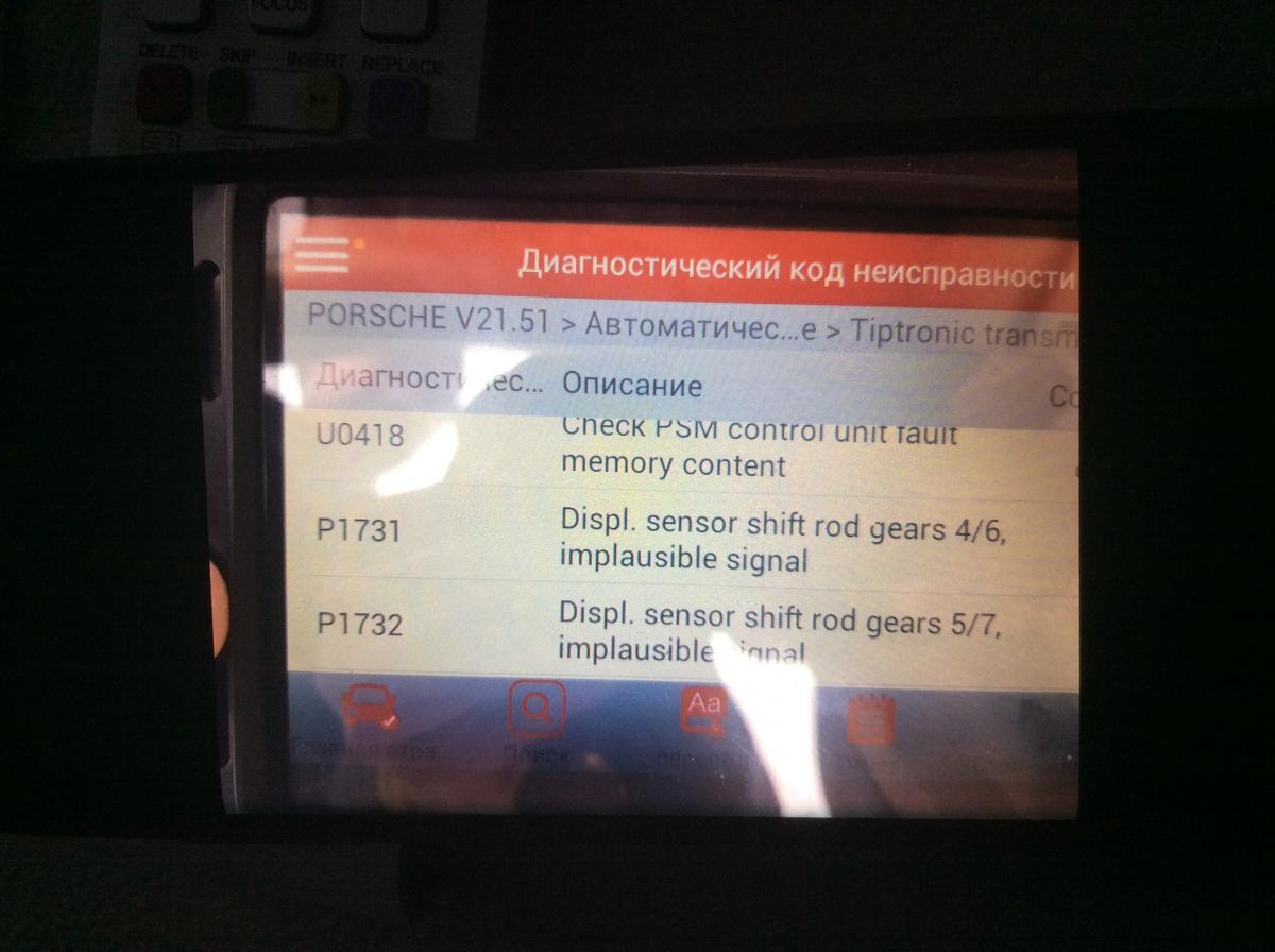

Добрый день!У меня тоже понамера и такая ошибка P1731 P1732.Как вышли из ситуации если не трудно

11.03.2019, 12:09   #26
Сообщение от satka Посмотреть сообщение
Работаете в соответствии с алгоритмом поиска и устранения неисправности.
Провели замену блока датчиков и все пришло в норму.

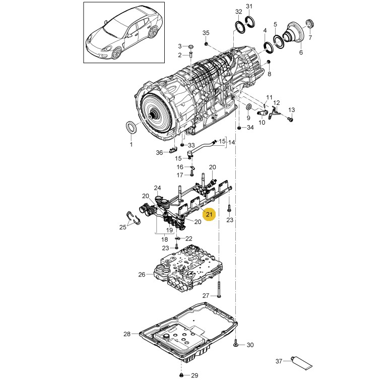

День добрый Владимир !
Для коробки C 7031 какой номер детали ?
Вин WP0ZZZ97ZEL050634
01.09.2020, 10:35   #28
Сообщение от Кот Вася Посмотреть сообщение
97031708530 блок датчиков
