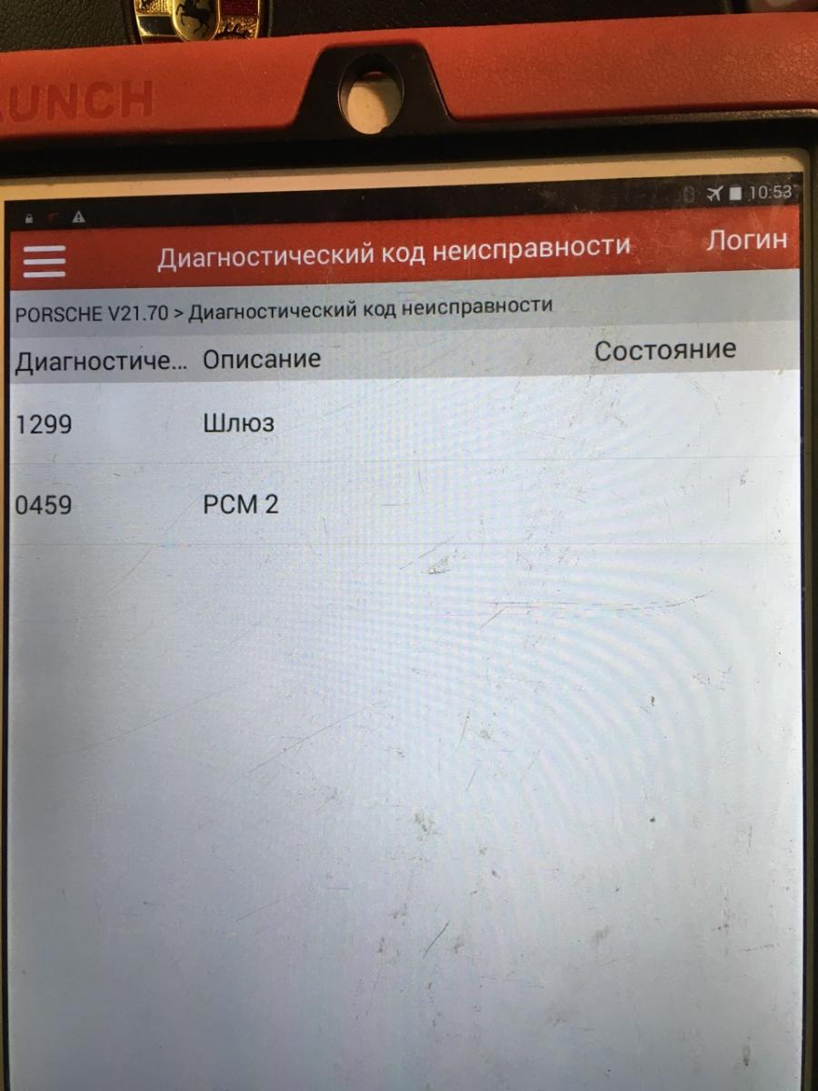

Владимир, со стопами проблема решилась, но появилась ошибка 1299, понять её не могу.
В каком блоке управления?
Вроде в блоке полного привода...
Тестим Васей - не может связаться с блоком полного привода и управления трансмиссией.
Тестим Launch - пишет ошибку 1299 при попытке просмотра блока полного привода.

Сообщение от 007ru29 Посмотреть сообщение
пишет ошибку 1299
https://forum.cayservice.ru/showthre...578#post117578

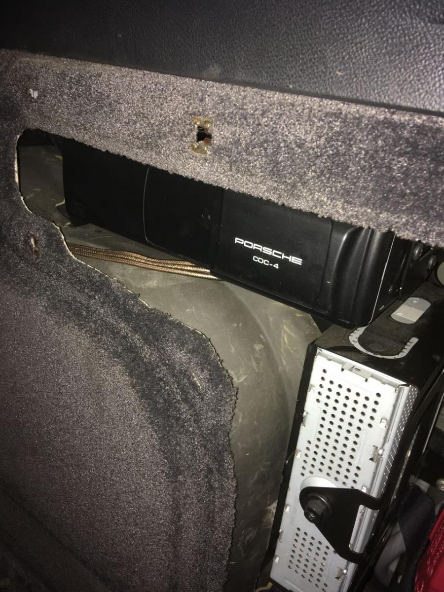

007ru29
Владимир, приветствую.

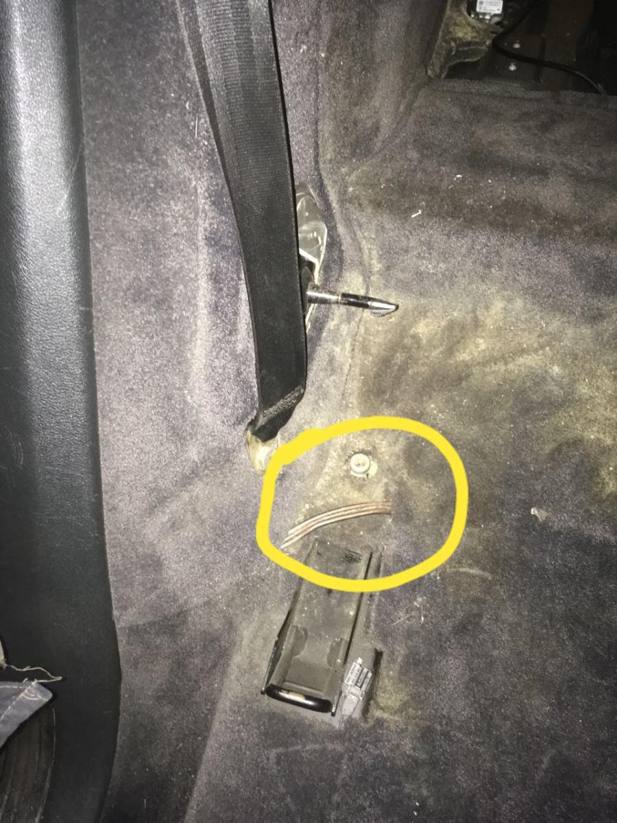

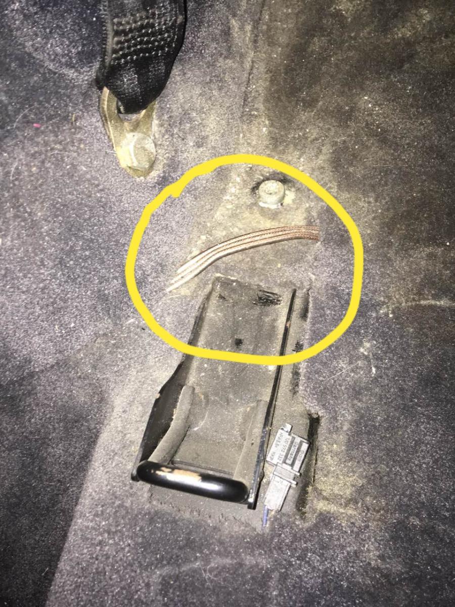

А эти провода не штатные? Шлейф из трёх экранированных проводов.
Нештатные

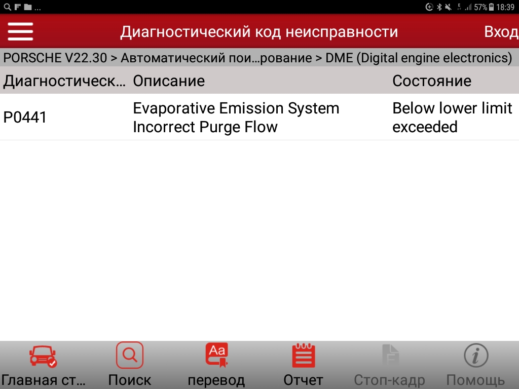

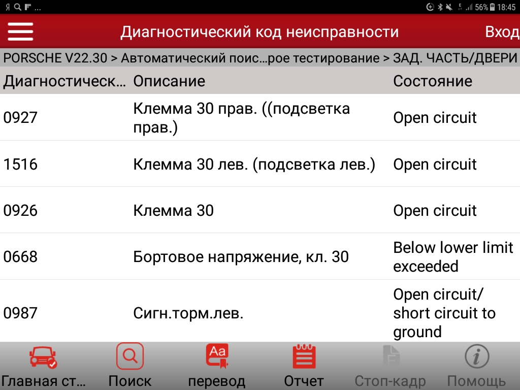

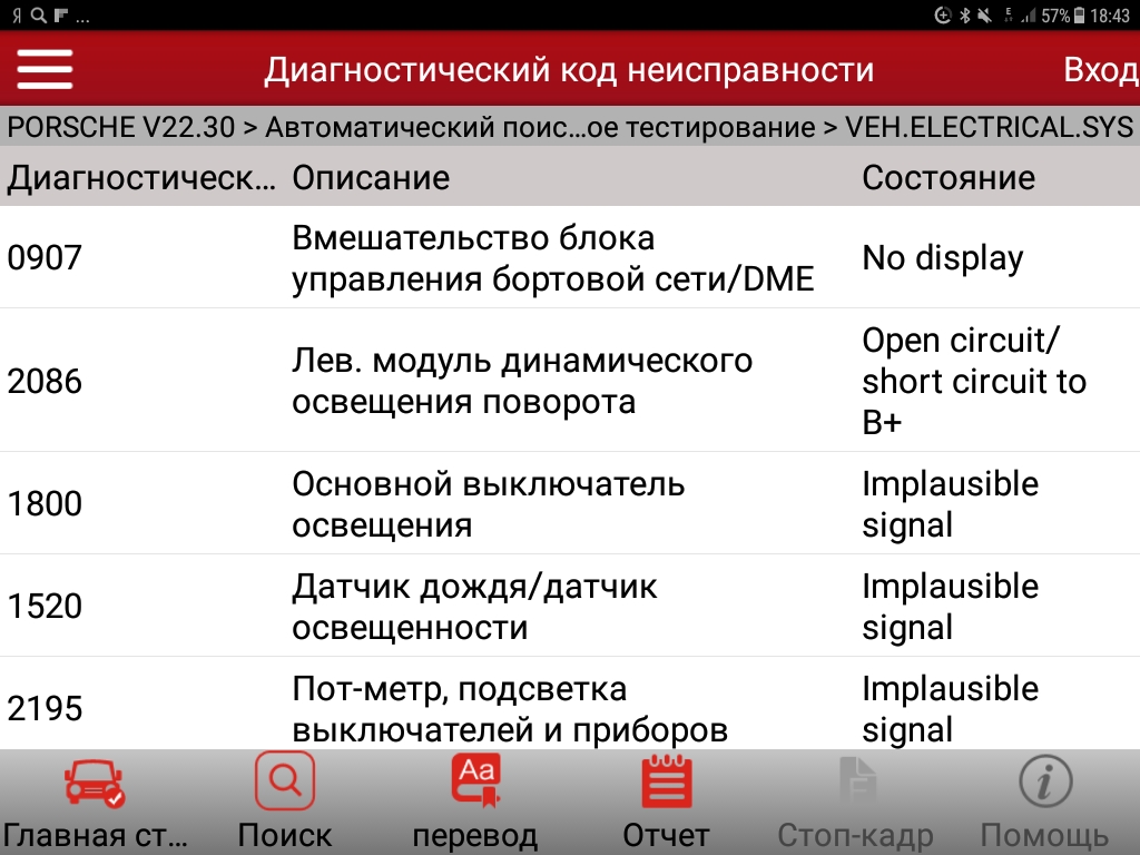

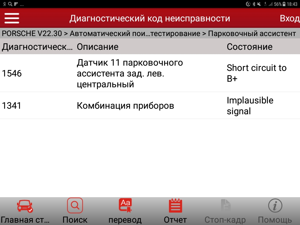

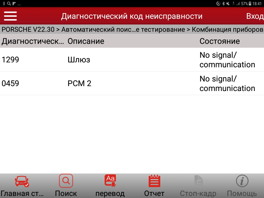

08.04.2018, 22:32   #30
007ru29

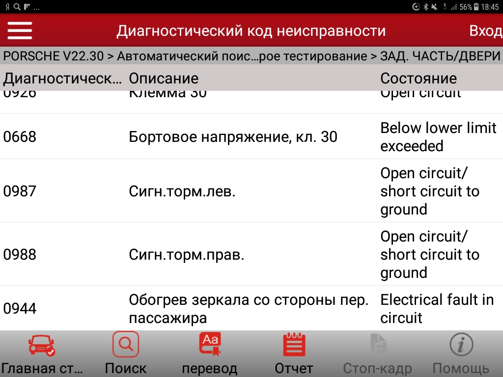

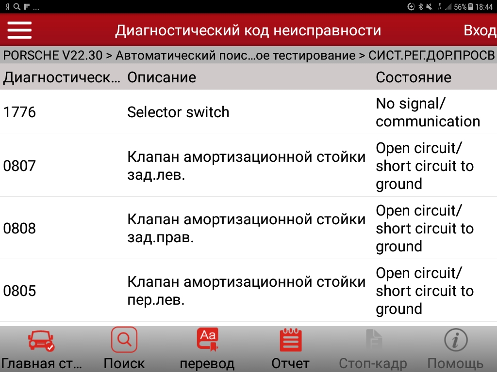

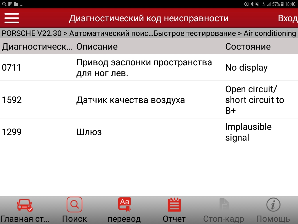

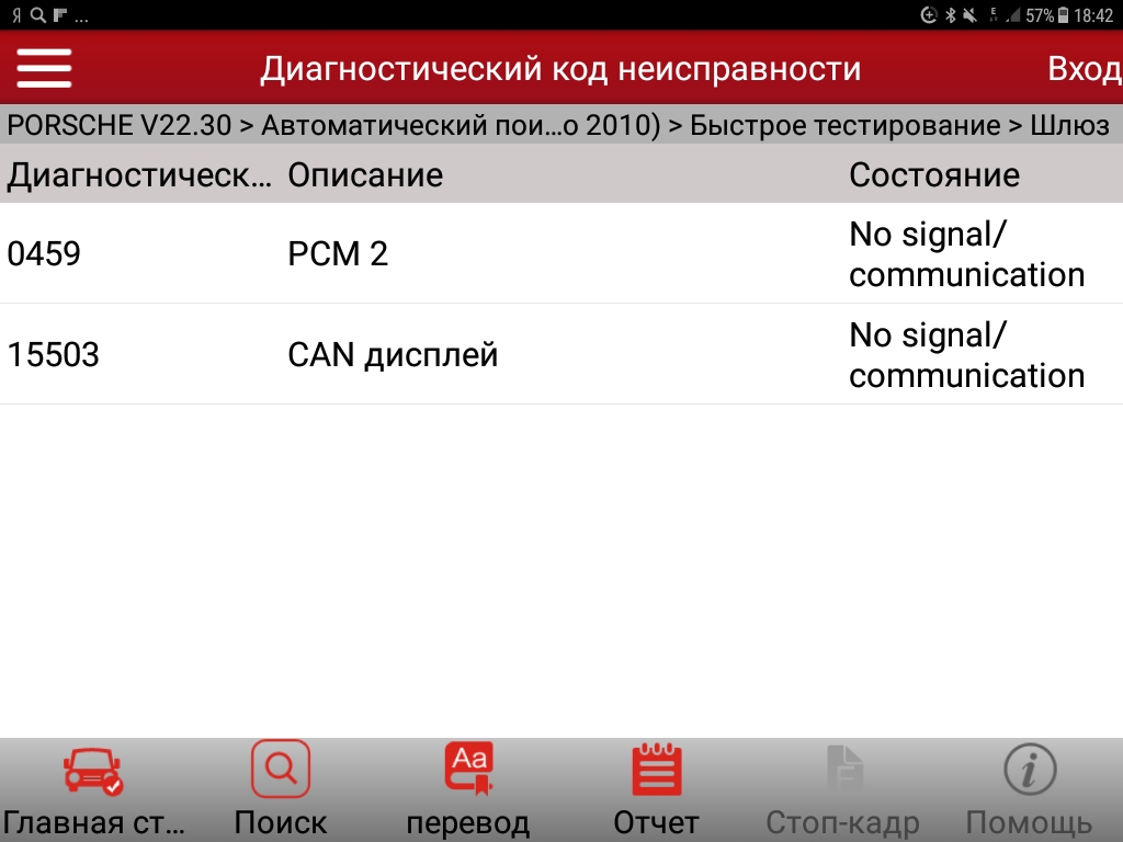

Провел ревизию проводки порогов в надежде что проблема сама уйдёт. Нет. Пока езжу на "ниппелях", и реанимирую пневму. Купил свой Launch, вот что на данный момент:
ID:	16852   Нажмите на изображение для увеличения
ID:	16853   Нажмите на изображение для увеличения
ID:	16854   Нажмите на изображение для увеличения
ID:	16855   Нажмите на изображение для увеличения
ID:	16857   Нажмите на изображение для увеличения
ID:	16858   Нажмите на изображение для увеличения
ID:	16859   Нажмите на изображение для увеличения
ID:	16860   Нажмите на изображение для увеличения
