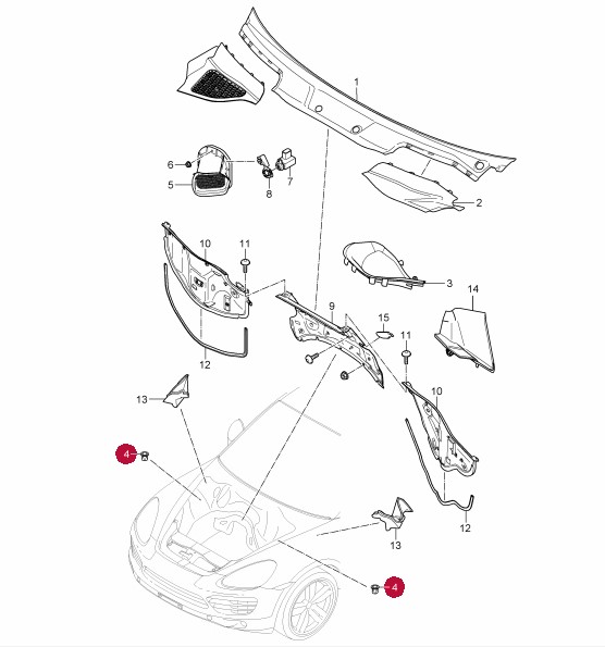

На примере левой стороны (на машине расположены с 2-х сторон) PORSCHE CAYENNE GTS V8 TIP. (958) 2013 м.г. покажу для понимания, где эти водостоки находятся и как они обслуживаются.
Для удобства понимания и наглядности нахождения водостоков, точнее клапана для стока воды (8D0819419 или 95857241900),
беру автомобиль из нашего кузовного участка без переднего левого крыла и без подкрылка переднего левого крыла. На фото соответственно водосток передний левый с клапаном для стока воды. Т.к. автомобиль к нам прибыл первый раз, у него обнаружены забитые водостоки и клапана для стока воды (минус сервису в котором машина ранее обслуживалась). Фото ниже описывает детально расположение переднего левого водостока с клапаном для стока воды, в резиновом элементе (клапан для стока воды) листвы и других предметов препятствующих прохождению воды из короба моторного щита.

05.03.2018, 10:58   #23
SudsPorshe
а Вы не могли бы сказать где порше указывает на необходимость чистки и какова регулярность
05.03.2018, 16:16   #24
Сообщение от SudsPorshe Посмотреть сообщение
В обзоре работ для промежуточного ТО
