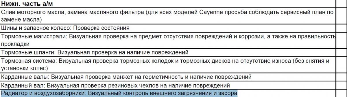

а Вы не могли бы сказать где порше указывает на необходимость чистки и какова регулярность
05.03.2018, 16:16   #24
Сообщение от SudsPorshe Посмотреть сообщение
В обзоре работ для промежуточного ТО
