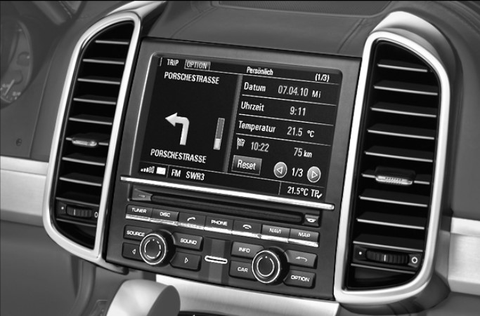

20.12.2017, 13:18   #28
На машине стоит по комплектации CDR 31 с завода изготовителя. Соответственно навигация и не предусмотрена.
Вы PCM 3.1 установили на неё?
20.12.2017, 15:57   #29
megalarm
Аватар для megalarm
Спасибо. Что то понажимал клиент в меню псм и запустилась перезагрузка карт. Загрузилась Россия и все заработало...
Отправлено с моего iPhone используя Tapatalk
20.12.2017, 15:58   #30
megalarm
Аватар для megalarm
Да клиент установил псм 3.1 в кодировках прописали
