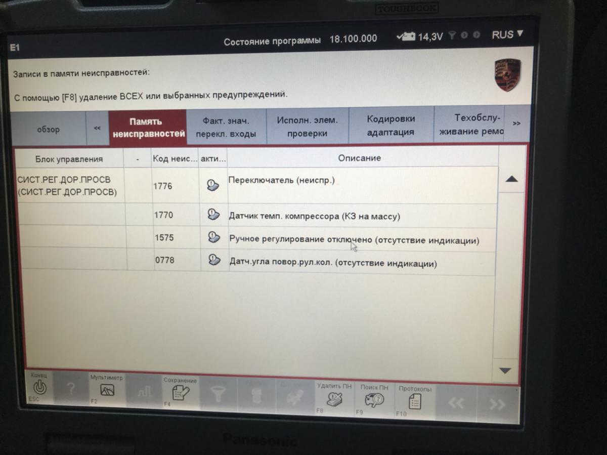

Владимир, добрый день! Я снова о своей проблеме. По вашей рекомендации пробовал запустить пневму принудительно. Но получил следующие данные, которые на фото. Подскажите по поводу переключателя и ручного регулирования

Все ошибки постоянные?
Какой статус у них?
20.01.2018, 13:23   #30
edvard09
Как я понимаю ошибка переключателя не активная. Остальные активные. Но ошибка переключателя не сбрасывается. Она появилась сегодня после попытки принудительно запустить пневму.
