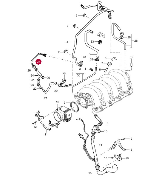

18.12.2017, 11:45   #25
Сообщение от Ислам95 Посмотреть сообщение
доброй ночи Владимир!
Что еще может быть?
Обратный клапан в системе вентиляции топливного бака проверяли?

18.12.2017, 15:35   #26
Ислам95
как его проверить?
18.12.2017, 15:41   #27
В одну стороны продувается, в другую нет
18.12.2017, 15:56   #28
Ислам95
пробовал ртом продуть,ртом не продувается в обе стороны!
Добавлено через 2 минуты
или под давлением его надо продуть?
18.12.2017, 18:55   #29
Легкого давления достаточно.
18.12.2017, 18:58   #30
Ислам95
как я понял его надо поменять?и сколько стоит новый?
