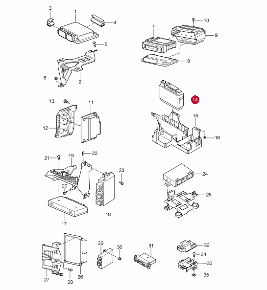

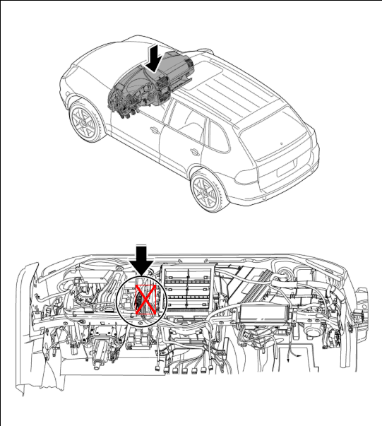

Flint
Что это за блок и где он находится?? Это так называемый блок комфорта??
http://www.ebay.com/itm/2004-2006-PO...NZfg6b&vxp=mtr
это он?
18.09.2017, 16:43   #29
Сообщение от Flint Посмотреть сообщение
Над ногами водителя находится, под торпедо
Нет
Название: Блок управления бортовой сети.png
ID:	15144   Нажмите на изображение для увеличения
Название: Блок центральной электрики.png
