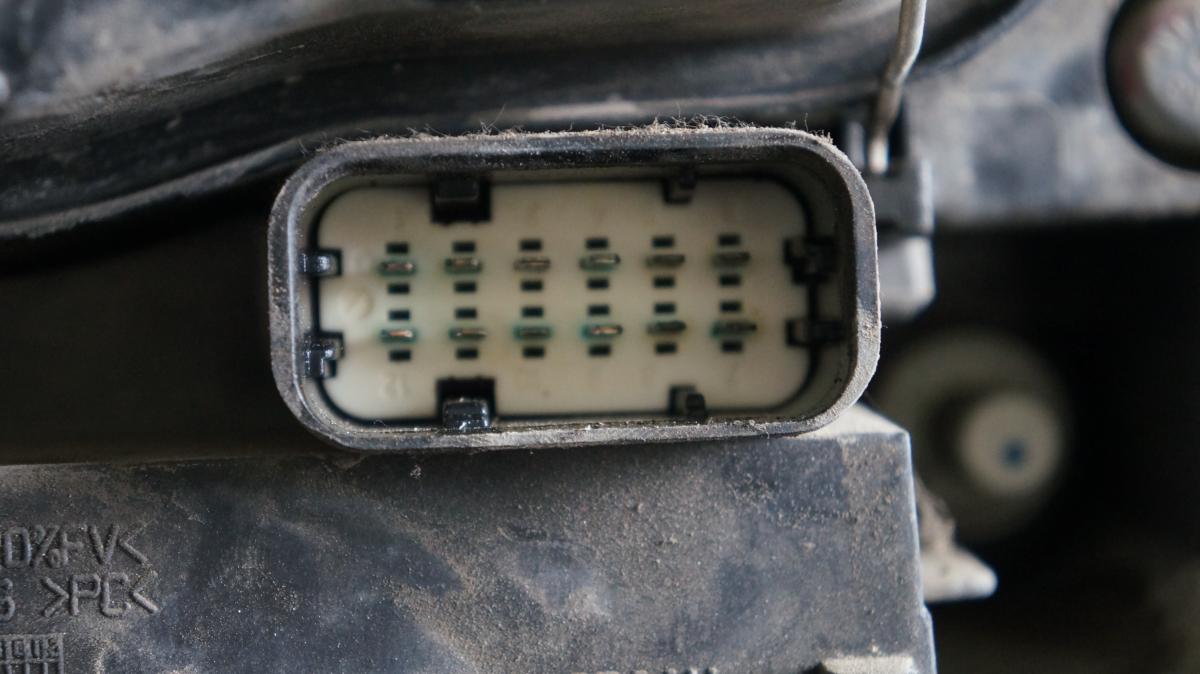

Разобраться не получилось.... там приходит 12 проводов разъем имеет 12 контактов и жгут имеет 12 проводов.

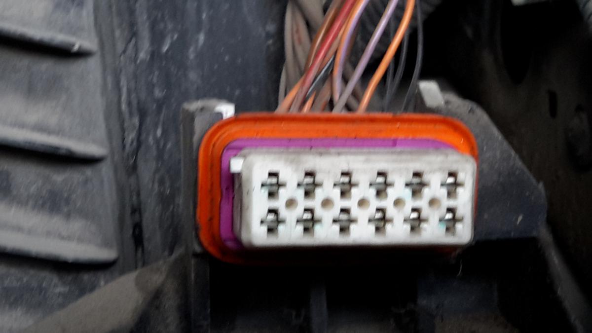

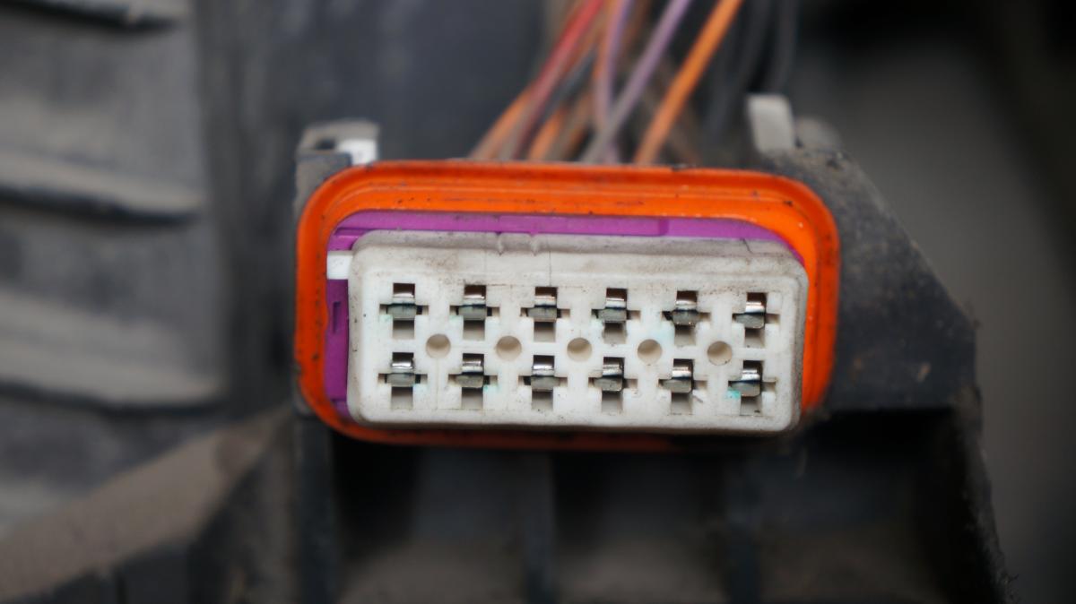

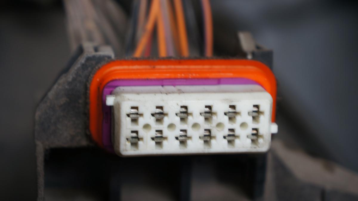

18.09.2017, 12:12   #8
Сообщение от Flint Посмотреть сообщение
Сделайте фото жгута проводки левой и правой стороны
18.09.2017, 12:32   #9
Flint
вот фото правого и левого разъемов и разъема с фары

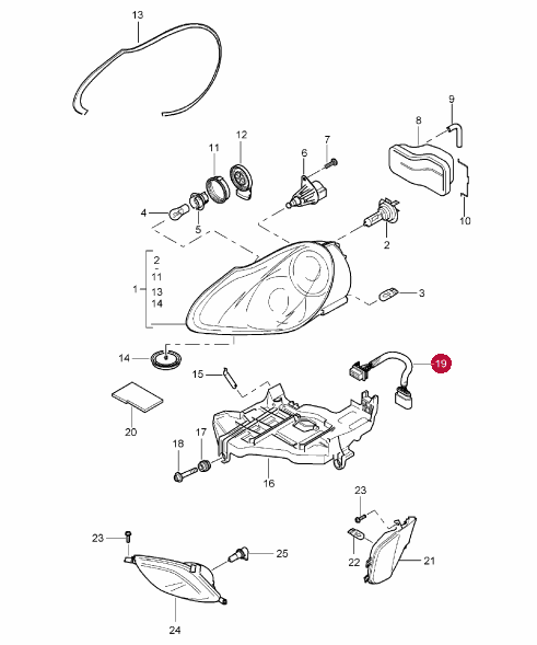

18.09.2017, 12:38   #10
Фото самих фар еще сделайте с лицевой стороны и места соединения малого жгута разъема фары с общей проводкой
