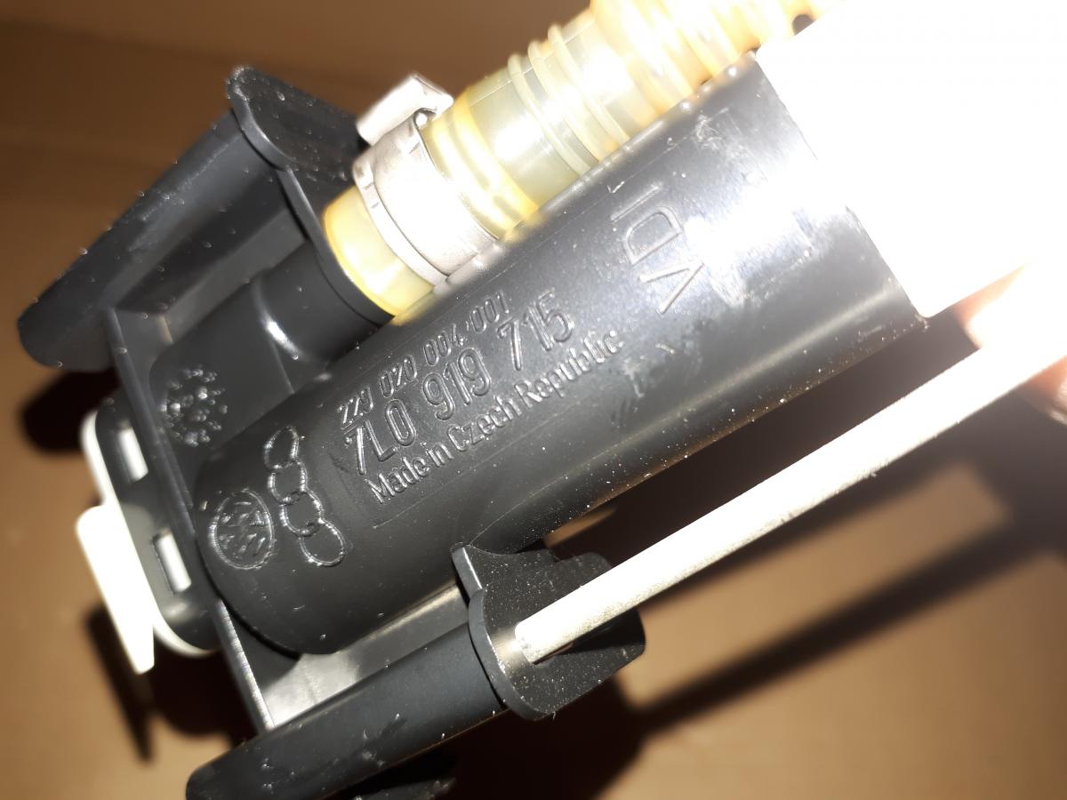

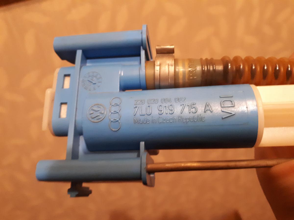

У меня наконец то дошли руки до того, что бы внимательно разглядеть мои старые эжекционные насосы. Шило в одном месте мне не дает покоя и хочется про машину знать побольше.
В общем, начал я искать номера на насосах и наткнулся я на вот это (см фото)
1) разъемы разных насосов разные (синий и черный). Ну да бог с ним - может что бы не перепутать и отличать правый от левого.
2) Сделано в чехии и номера не поршевские, ваговские. Номера порше я не нашел (может плохо искал ?)
Погуглил - с вероятностью, близкой к 100, это насосы с туарега или q7 (4,2 FSI - тоже V8). Вот такие сюрпризы мне достались от предыдущего владельца !
Как думаете - я прав или шерлок из меня не важный ?

Номера действительно пересекаются по VAG
7L0919715A Эжекционный насос правый
7L0919715 Эжекционный насос левый
