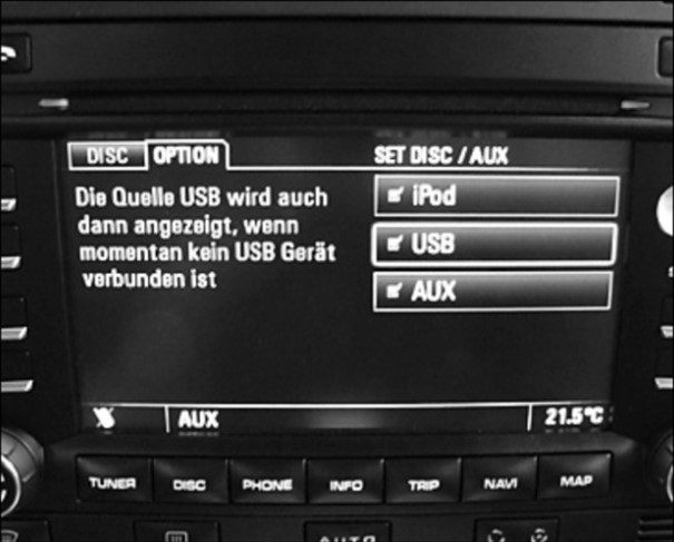

Активировать универсальный аудиоинтерфейс в PCM3.0.
1 Включить PCM 3.0.
2 Нажать клавишу SOURCE.
3 Нажать на сенсорном экране AUX.
4 Нажать клавишу OPTION.
5 Нажать на сенсорном экране меню SET DISC/AUX.
6 Активировать IPod/USB/AUX путем нажатия на сенсорный экран. Рис.

Спасибо Владимир, будем проверять. У меня в меню показывает USB установлено/активировано/функционирует, но в под меню ка кна картинке USB нет.
1 Включить PCM 3.0.
Добрый вечер Владимир, Прошли по каждому пункту из вашей инструкции и после всех кодировок и надписи (USB установлено/активировано/функционирует) и выполнение пункта 11, в меню Aux Option/SET DISC/AUX нет выбора USB и прочего.
Сделайте фото
25.10.2019, 19:56   #29
Dmik09
Добрый вечер!
Сделайте фото
Чего конкртено сделать фото? Надпипси (USB установлено/активировано/функционирует) или меню экрана где нет SET DISC/AUX ?
