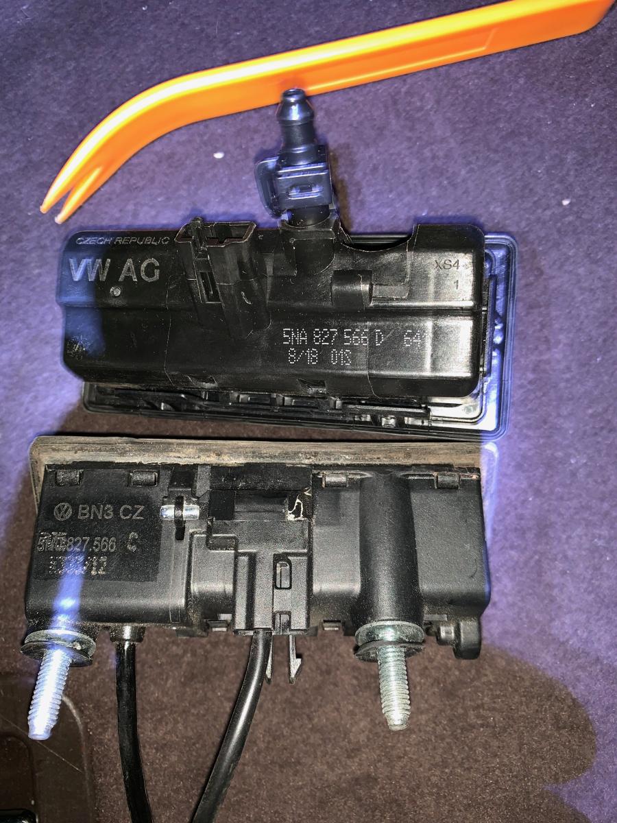

Пришел мне корпус, только на нем нету болтов. Это VAG. Родной корпус камеры с болтами. Как этот закрепить не понимаю, просто вставляю его туда, он сидит, но не надежно.

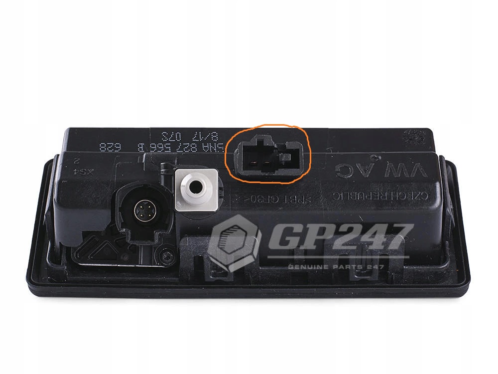

Владимир, подскажите, название, номер мамы для этого разъема, чтобы доделать камеру. Все остальное у меня получилось
