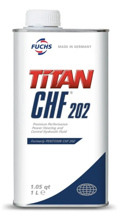

ChepikEA
Есть еще в таких банках. Содержимое одинаково.
