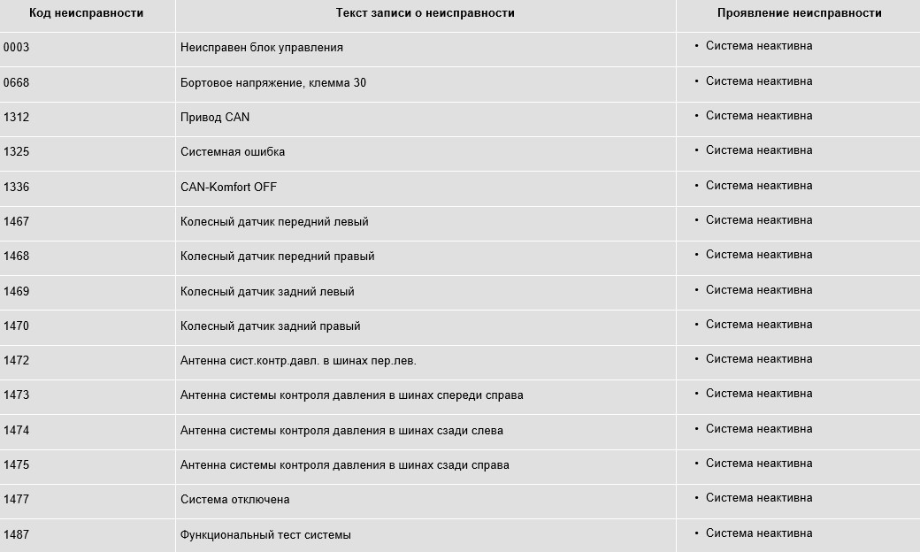

Эти коды неисправностей к Porsche не относятся
Список доступных ниже...
Название: Обзор неисправностей.jpg

Функция блоков управления (кодирование / программирование)
Кодировка
Опрос и изменение кодировки
В пункте меню Кодировка можно считать, какие компоненты комплектации активированы, а какие не активированы.
Можно считать или активировать следующие компоненты комплектации:
Тип шины
Размер шины
Комбинация приборов 3
Комбинация приборов 5
Запасн.колесо с внеш.креплен
Авар.набор для ремонта шин
информация
Всегда, если изменяется кодировка в пункте меню Кодировка, необходимо после этого считать серийный номер колесных датчиков. Это можно сделать посредством ввода при помощи тестера систем Porsche ll 9588 или проехав на машине в течение прибл. 20 секунд. В противном случае система останется неактивна.
информация
Если кодировка не совпадает с комплектацией автомобиля, при определенных условиях появляются записи о неисправностях, которые в действительности отсутствуют.
Без ввода действительной кодировки блок управления не функционирует.
