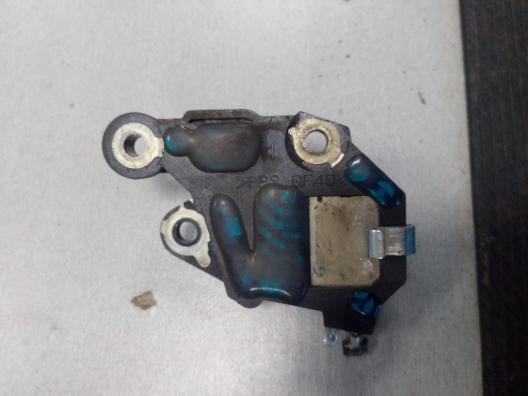

Владимир, нашёл в existe регулятор , он есть в наличие. Подойдёт ли он. Как я ещё понял его нужно припаявать, верно??? И ещё там есть подшипники, но не фото не применяемости нет. Где можно взять подшипники или заказать что есть. Со щетками тоже проблема, exist выдаёт только щетки стартера, хотя внешне очень похожи. Я подумал, если допустим подобрать от чего нибудь щетки, допустим от жигулей, они будут работать или нет??? Это же просто графит? Извиняйте за глупые вопросы, но выбора у меня нет(((

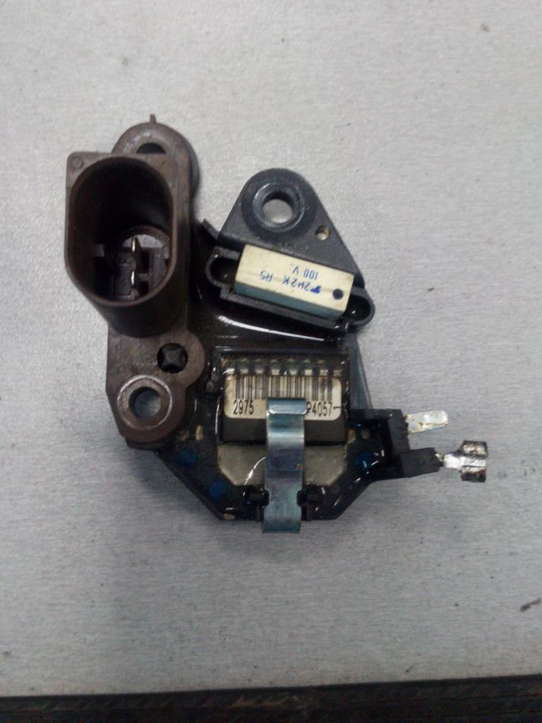

Вот такой регулятор стоит у меня

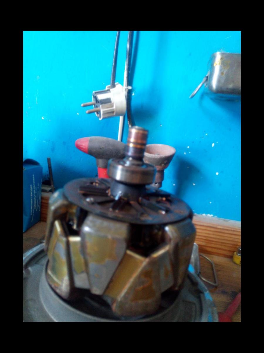

И подшипник, менять только тот, который на фото или ещё какой?

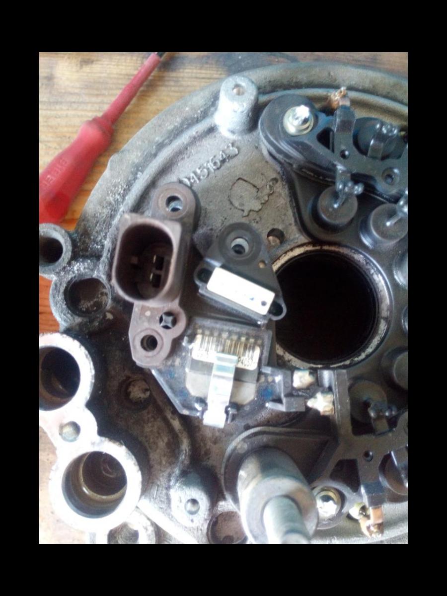

Владимир, а не подскажите где можно найти вот такой регулятор, причина в нем, но найти не могу ни где(((
ID:	10858   Нажмите на изображение для увеличения
