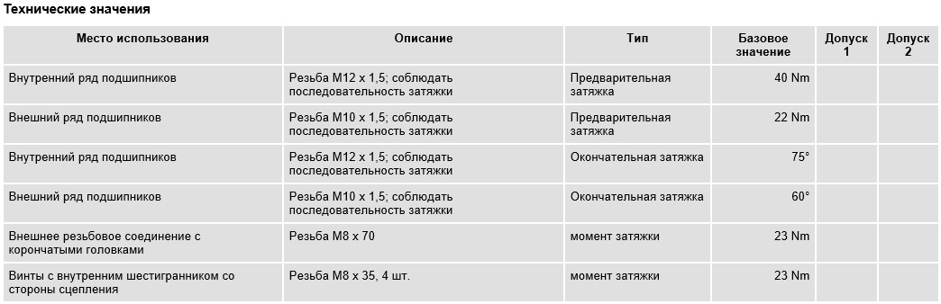

Спасибо... правильно ли я понял что сначала затягиваем внутренние болты м12 с усилием 40нм,потом затягиваем болты м10 среднего ряда моментом 22нм,потом доворачиваем опять болты м12 внутреннего ряда на 75 градусов, и потом опять возвращаемся к болтам м10 и доворачиваем их на 60 градусов????

28.11.2017, 02:53   #22
Xplood
Спасибо.
