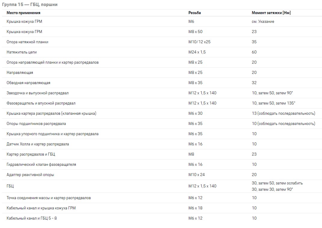

21.09.2021, 17:00   #23
Jheka
Установить ГБЦ. Установить винты ГБЦ M12 x 1,5 x 140 (винты можно использовать повторно).
Последовательность затяжки 1 – 10 необходимо соблюдать.
Посадочный момент затяжки:
→ Момент затяжки: 30 Nm
→ Момент затяжки: 50 Nm
Ослабить все винты ГБЦ.
Окончательный момент затяжки:
→ Угол затяжки: 90°
Здесь нет ошибки при затяжке?
два момента по 30 Nm
щас тянем головы... меньше 8 кг получается
21.09.2021, 21:28   #24
Сообщение от Jheka Посмотреть сообщение
