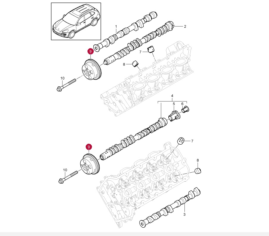

День добрый. Подскажите может ли развалиться фазавращатель из за растянутой цепи двиг 4.8L. Пробег 56тыщ. 2011модельный год.
Добавлено через 39 минут
какие метки цепи ГРМ (в градусах)?
Сообщение от Поршивец Посмотреть сообщение
Пока не знаю но чисто теоретически могут?
20.08.2014, 13:02   #25
День добрый.
Добрый день.
нет, не может...
Из-за временной проблемы с монтажом системы резьбовых соединений имеющиеся на регуляторе фаз газораспределения резьбовые соединения могут подвергаться такой нагрузке, которая не позволяет обеспечить работоспособность регулятора фаз газораспределения в течение всего срока службы автомобиля.
Другими словами требуется замена обоих регуляторов фаз газораспределения, если они стоят старого образца.
Если из сервисной истории автомобиля станет понятно, например, что еще до выполнения работ на автомобиле были установлены оба регулятора фаз газораспределения с номером запчасти 94810505122 или выше, то их менять не требуется.
Если номер запчасти 94810505121 или ниже, требуется обязательно замена 2-х фазовращателей...
