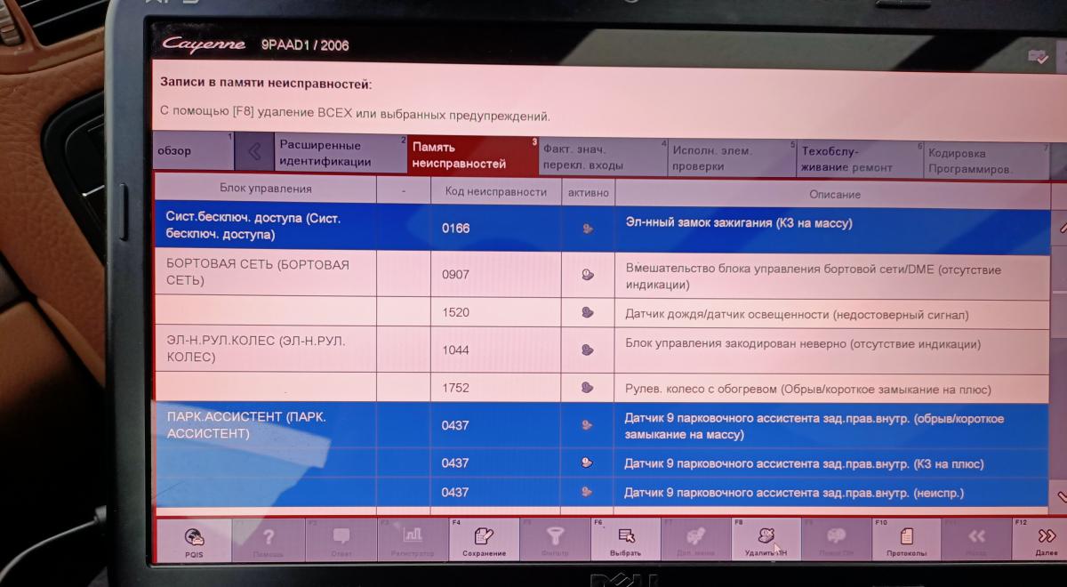

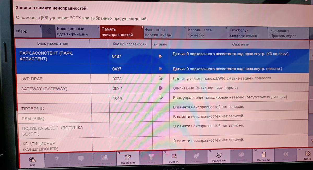

12.10.2020, 21:46   #26
Judge2006
пробуйте ставить другой блок управления круизом (заведомо рабочий)
это проблематично, в тестах ручки круиза все положения отображаются корректно. Ошибки присутствуют

12.10.2020, 21:56   #27
Сообщение от Judge2006 Посмотреть сообщение
Ошибки присутствуют
А в DME что?
12.10.2020, 22:01   #28
Judge2006
А в DME что?
в двигателе ошибки по вторичному воздуху появляются
12.10.2020, 22:21   #29
Это не влияет. Зеленый индикатор круиз контроля не включается на кобинации приборов либо из-за некорректной кодировки, либо из-за неисправного блока управления (выключателя круиз-контроля)
