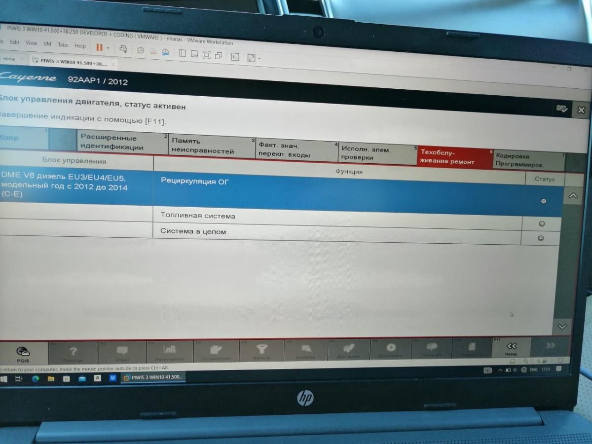

Вызывает вопрос Статус рециркуляции ОГ (на фото). Там грустный смайлик (это шутка такая или на оригинальных piwis так же?). При этом тест на рециркуляцию ОГ проходит.
Можно не обращать внимание
Сообщение от ChepikEA Посмотреть сообщение
По разному. Это особой информации никогда не дает
Это главное.
Тест на клапан или на радиатор тоже проходит?
