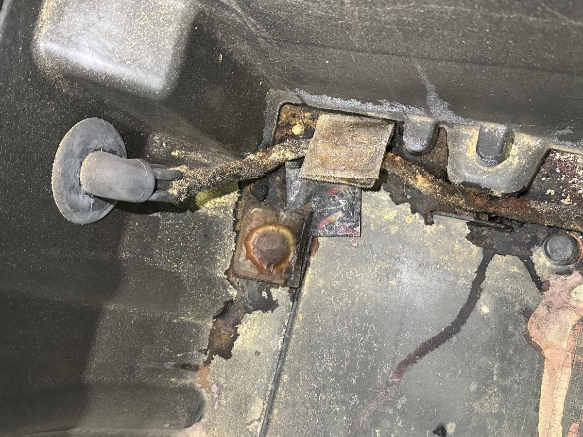

Сняли в итоге высоковольтный акум, вентиляторы в норме, чуть пыль была и все, но под аккумом провод который шел в ужасном состояние, еще кто то подарок оставил. Обратно все завели, теперь постоянно говорил красным ошибка гибрида(((
