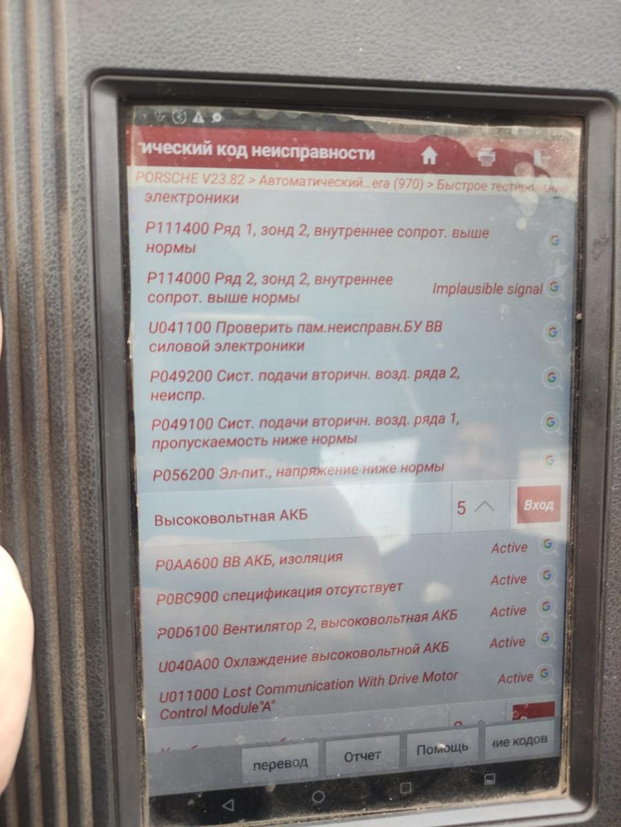

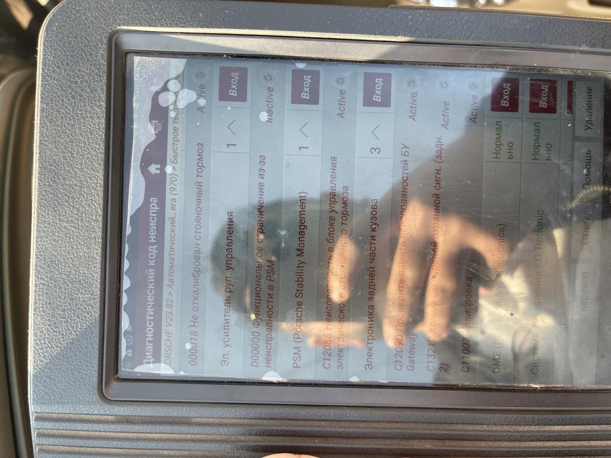

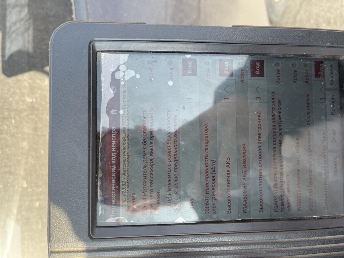

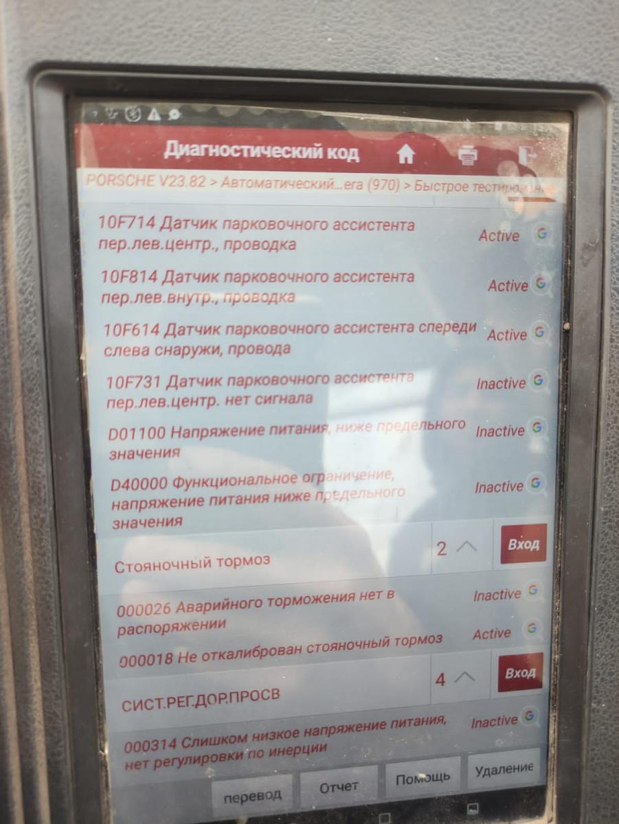

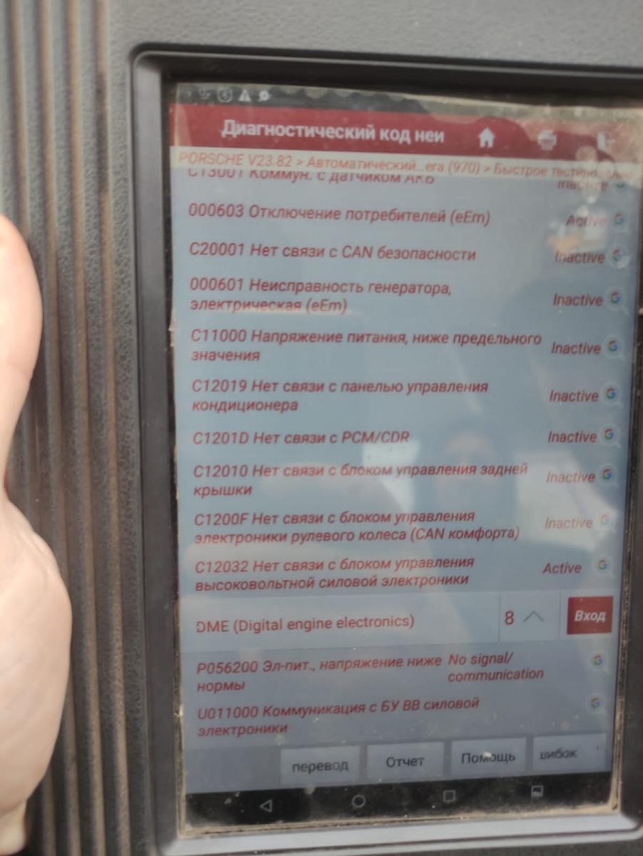

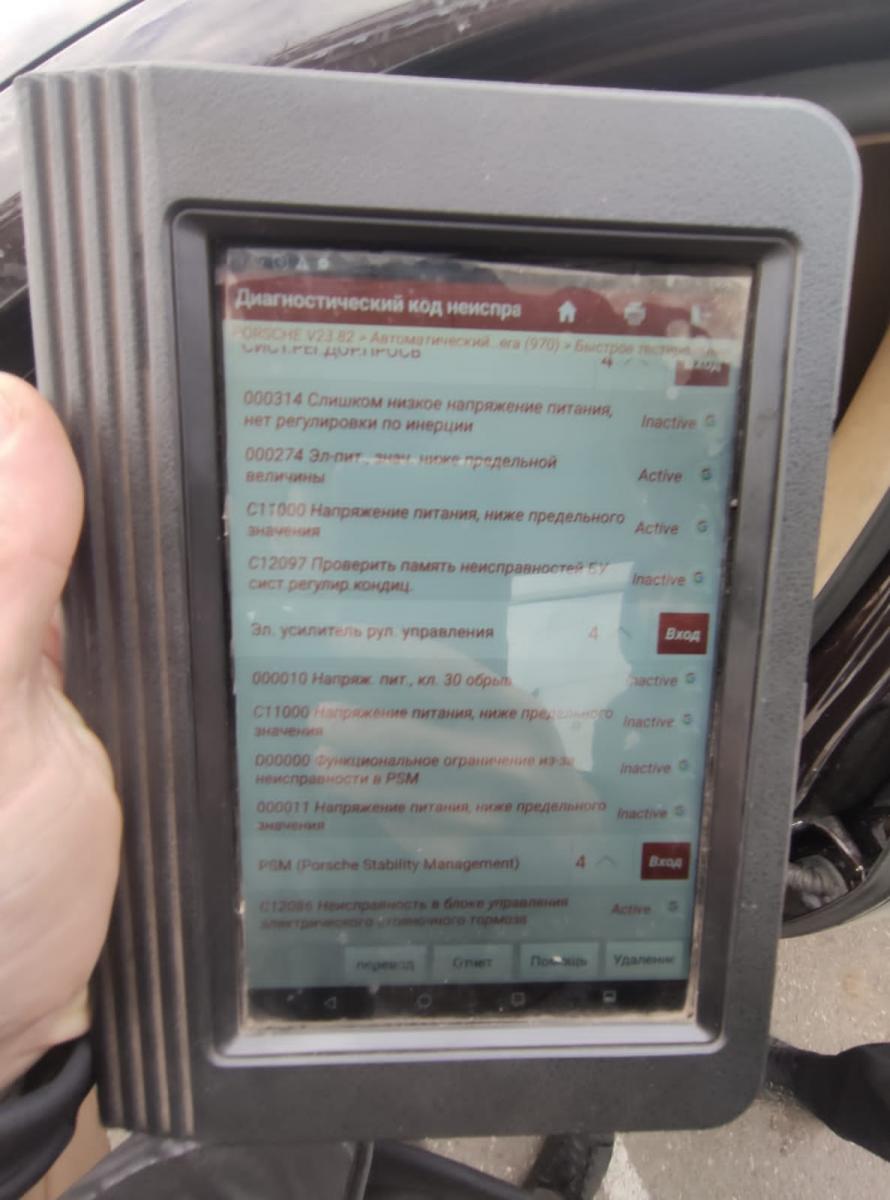

Здравствуйте. Столкнулся с такой проблемой, ехал, и загорелась Ощибка генератора, потом заглушил машину и не смог больше завести. Piwisa сожалению ни у кого нету. Было сделана диагностика обычным диагностом

Это просто считывание кодов неисправности, а не диагностика.
Все коды неисправностей актуальные и постоянные?

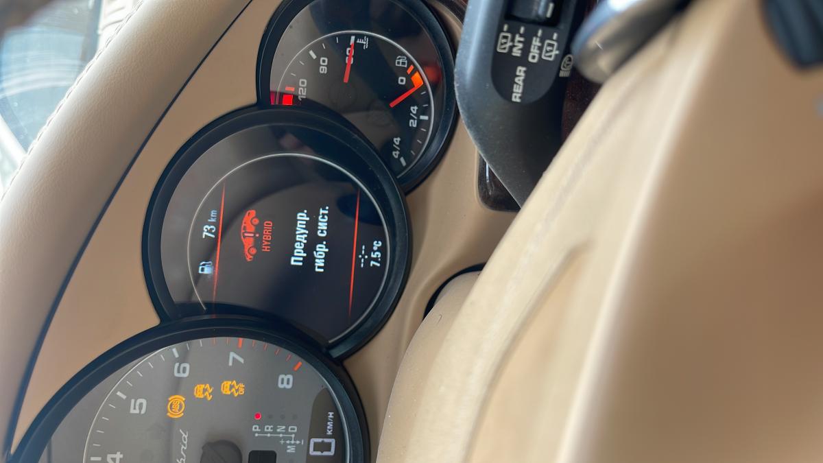

Фото сделайте что появляется на комбинации приборов в виде неисправности

Вот эта ошибка, но до этого была ошибка генератора красным горело, потом появилась эта, иногда уходит и там море ошибок бывает( рулевое управление и т.д)

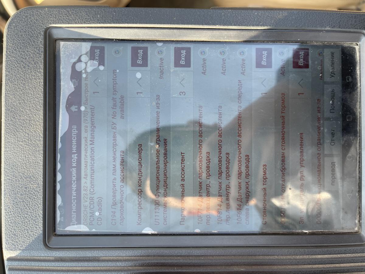

19.11.2022, 14:39   #6
Etibar1808
Извиняюсь за качество фото;(

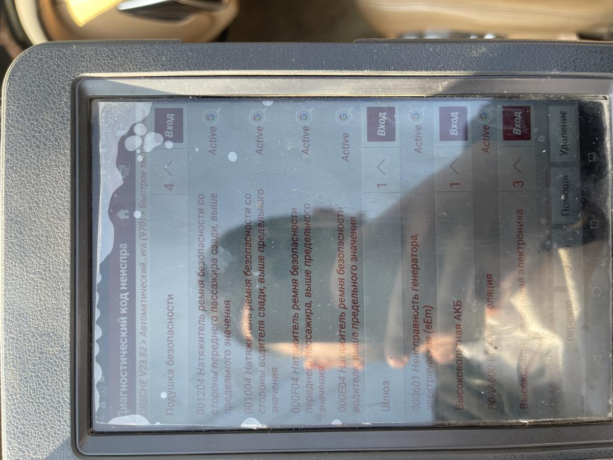

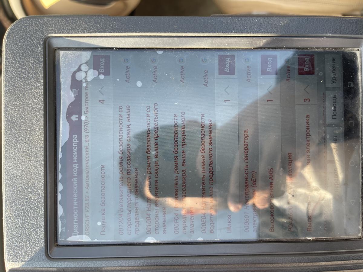

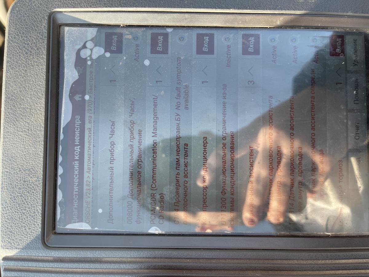

Подошли к машине, она была в ноль разряжена, подключили внешний АКБ, через провода и она завелась, все отсоединили, машина поработала чуть, опять выскочила ошибка генератора и через 5 минут заглохла

19.11.2022, 21:28   #7
Сообщение от Etibar1808 Посмотреть сообщение
А что проверено?
Или просто считываете ошибки и на этом все?
19.11.2022, 21:57   #8
Etibar1808
Ничего не проверено, просто ошибки считали и все
