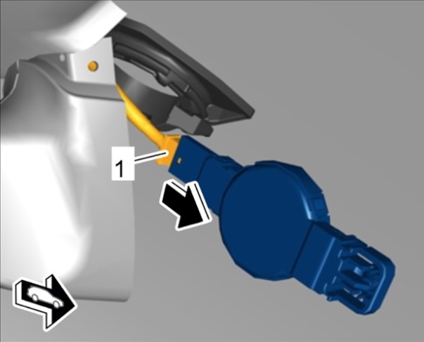

Сообщение от ice33 Посмотреть сообщение
Возможно это какая-то типична неисправности для данного автомобиля
Отключите на время датчик света и дождя, понаблюдайте за поведением машины. Датчик находится на лобовом стекле под ножкой внутрисалонного зеркала
Отключение датчика не помогло. Проблема осталась.
Может быть масса где-то плохая и нужно где-то, что то зачистить и прикрутить занового?

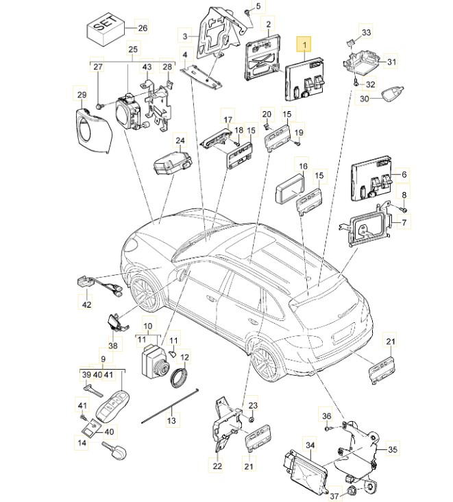

Ставьте заведомо рабочий блок управления передней части кузова для проверки
26.11.2022, 15:32   #25
ice33
Данного блока нет в наличии.
Номер блока не подскажите ?
Какой VIN?

26.11.2022, 17:46   #28
WP1ZZZ92ZGKA50992
958907064K блок управления передней части кузова
