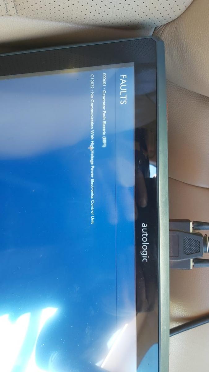

Поставили сегодня кабель, но увы
04.02.2022, 12:11   #26
Неисправность ушла P0A0A00 – обрыв пилотной линии (блок управления высоковольтной АКБ)
Дальше нужна проработка кодов неисправности осуществляется через ведомый поиск неисправностей в тестере Piwis II или PIWIS III.

Сейчас погрузим машину на платформу и отправим к дилеру, пока электрик совсем ее не доломал
04.02.2022, 13:16   #28
Сообщение от mikecay Посмотреть сообщение
Я бы еще проверил на сколько качественно проведена работа по разблокировке/вводу в эксплуатацию высоковольтной системы https://forum.cayservice.ru/showthre...B5%D0%BC%D1%8B
15.02.2022, 20:44   #29
mikecay
Апдейт пока минимальный, машина у дилера уже вторую неделю, пока только сообщили, что просто так завести ее им не удалось, наверное что-то сломано, будут искать ещё.
Очень жалею, что не купил дизель:)
15.02.2022, 21:37   #30
Попросите у них протокол анализа автомобиля в эл. виде
