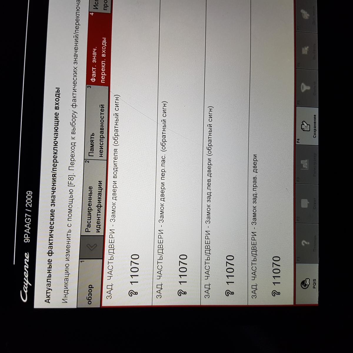

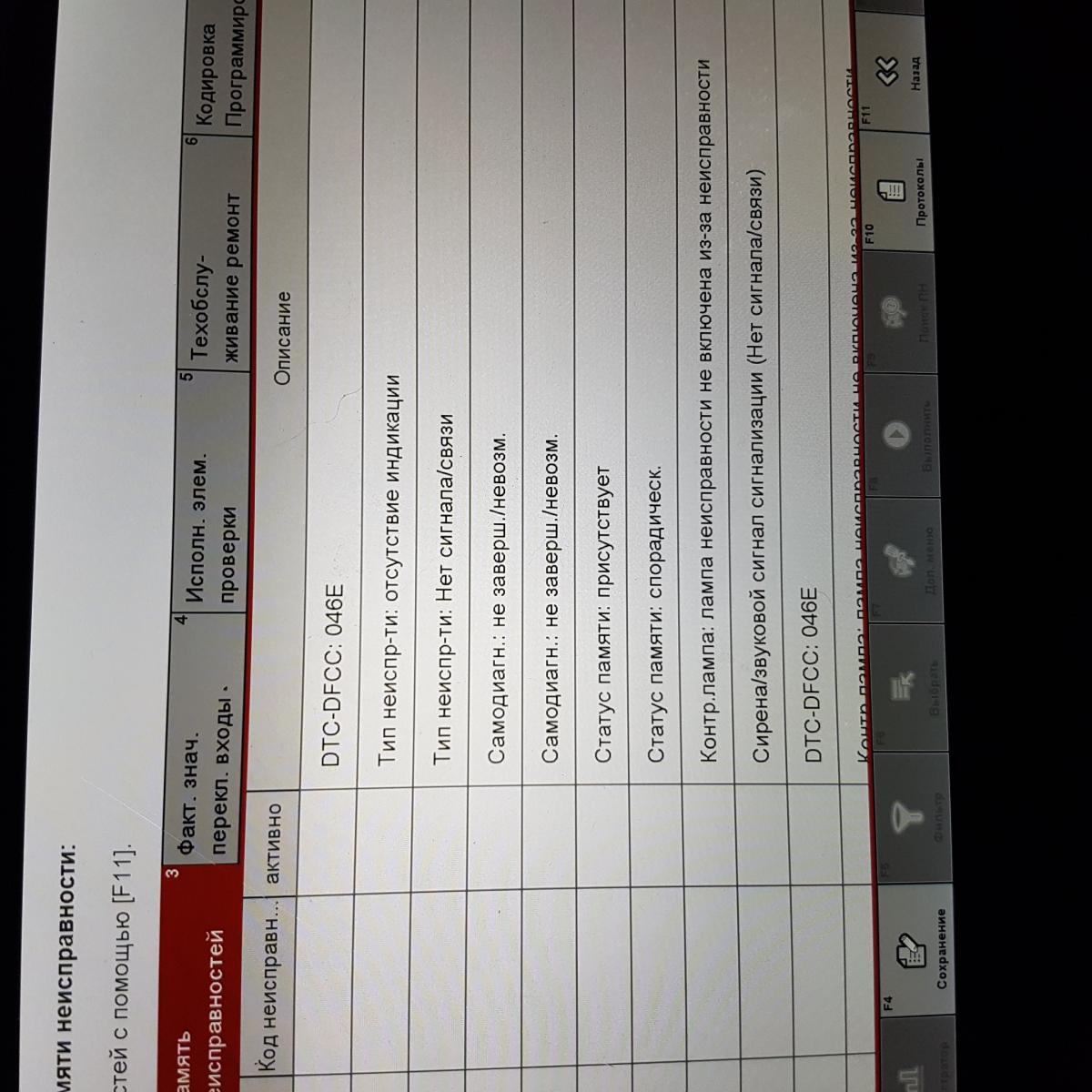

Итак:
После считывания ошибок в блоке : Задняя часть/двери снова те же ошибки :
Фото...
ID:	50628   Нажмите на изображение для увеличения

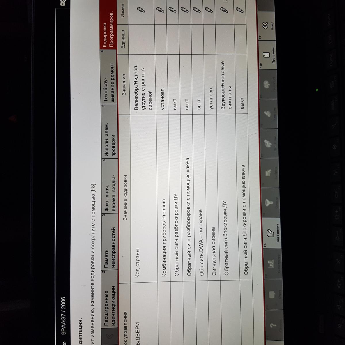

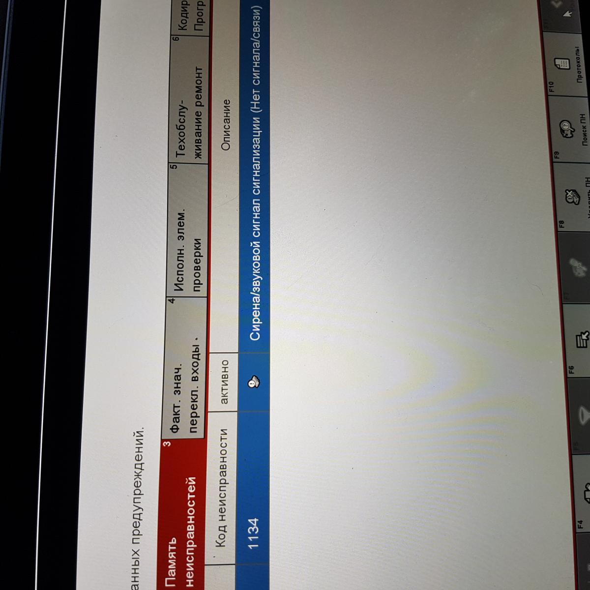

После сброса ошибок
Спустя секунд 10....
Появляется : фото...
ID:	50630   Нажмите на изображение для увеличения
ID:	50631   Нажмите на изображение для увеличения
ID:	50632   Нажмите на изображение для увеличения

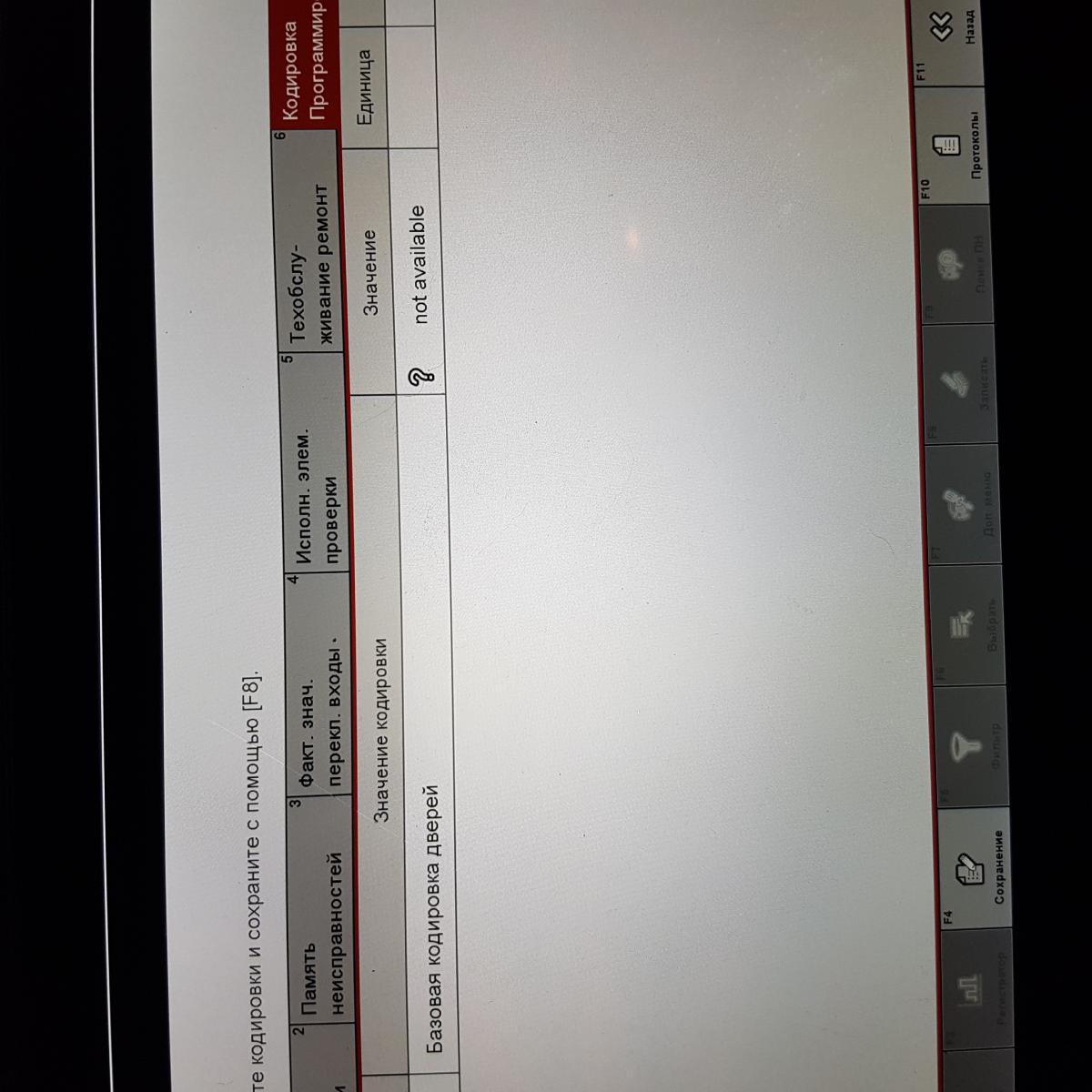

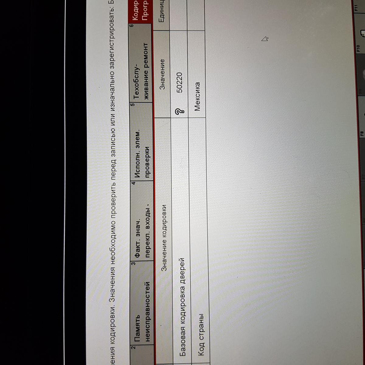

При просмотре кодировки дверей
И
Код страны
Замечено вот это:....фото...
Откуда там код страны: Мексика взялся , не понимаю...
Когда считал и снова записал данные в блок Задняя часть/двери:
Страна : Великобритания
Кодировки дверей: not available
Что не так я делаю... куда идти ...
Б/может кодировки страны и дверей надо прописать вручную под vin свой?
ID:	50634   Нажмите на изображение для увеличения
