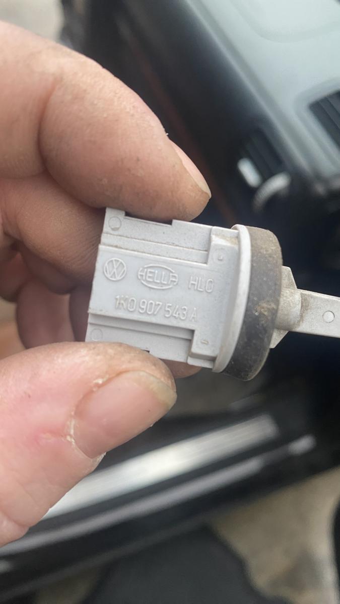

Владимир добрый день! С наступающим Новым годом. Собственно проблема решена! Оказался не исправным датчик температуры под номером 95557230400
Пивис показал отклонение данного датчика! Хотя многими диагностиками искали не дало результата. Итог без Пивиса Порше ремонтировать крайне проблематично! Спасибо вам за подсказки и ответы. Извините что потратил ваше время! Фото датчика добавил!

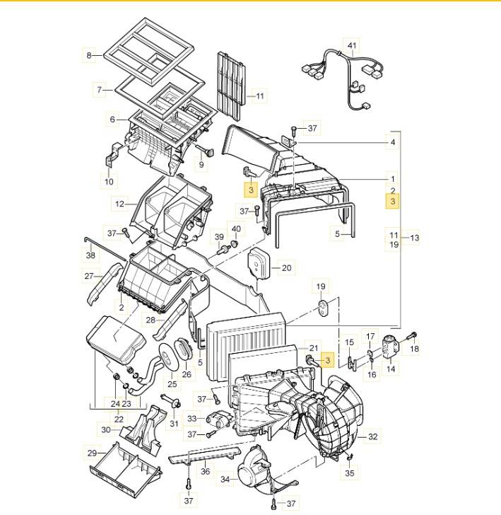

95857230410 датчик температуры
