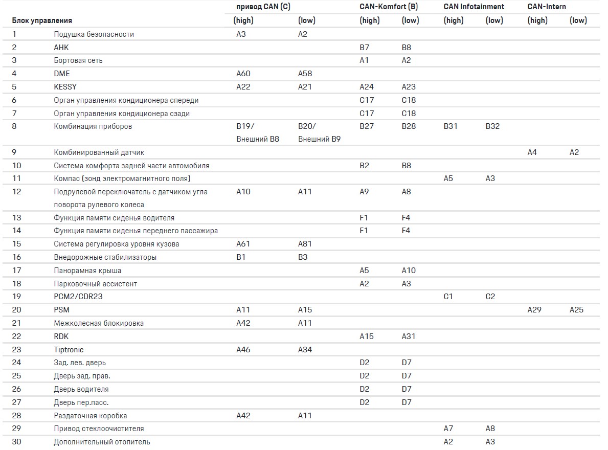

26.05.2020, 22:41   #23
Сообщение от Krewedk0 Посмотреть сообщение
И все таки, может ли влиять на это, к примеру can-drive?
В этой теме https://forum.cayservice.ru/showthre...BD%D1%8B%D1%85
находится PDF файл в котором подробно расписано, какие блоки управления относятся к каждой шине
Название: Блоки управления.jpg
26.05.2020, 22:41   #24
Krewedk0
Нет и ответ выше
Значит я правильно понимаю, ищем только по блокам, подключенным к can-comfort. Так?

26.05.2020, 22:49   #26
Krewedk0
Правильно ли я понял, что неисправность может быть в любом из блоков сети can-comfort, не смотря на то, что ошибки выявляются по шлюзу и блоку комфорта задн. части?
27.05.2020, 00:04   #27
Вот для этого и подключают Piwis, чтобы увидеть в гетевей, какой блок управления в однопроходном режиме, чтобы не проверять все подряд блоки управления и их проводку
27.05.2020, 11:09   #28
Krewedk0
Поочередно отключал блоки сети комфорт. При отключении задней левой двери ошибка 1336 ушла.
Вскрывать дверь и смотреть БУ двери?
Добавлено через 6 минут
0470 из заднего блока тоже ушла.
27.05.2020, 11:42   #29
Ну а чего на него смотреть?
Нужно ставить заведомо исправный и тогда будет понятно
