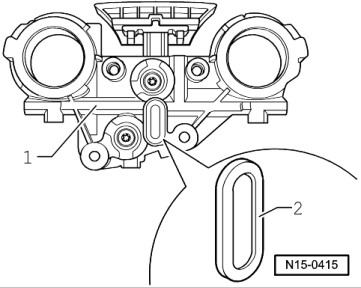

Сразу проверьте сетчатый фильтр в корпусе в корпусе регуляторов на предмет загрязнений
1 Обратная сторона корпуса регуляторов
2. Сетчатый фильтр

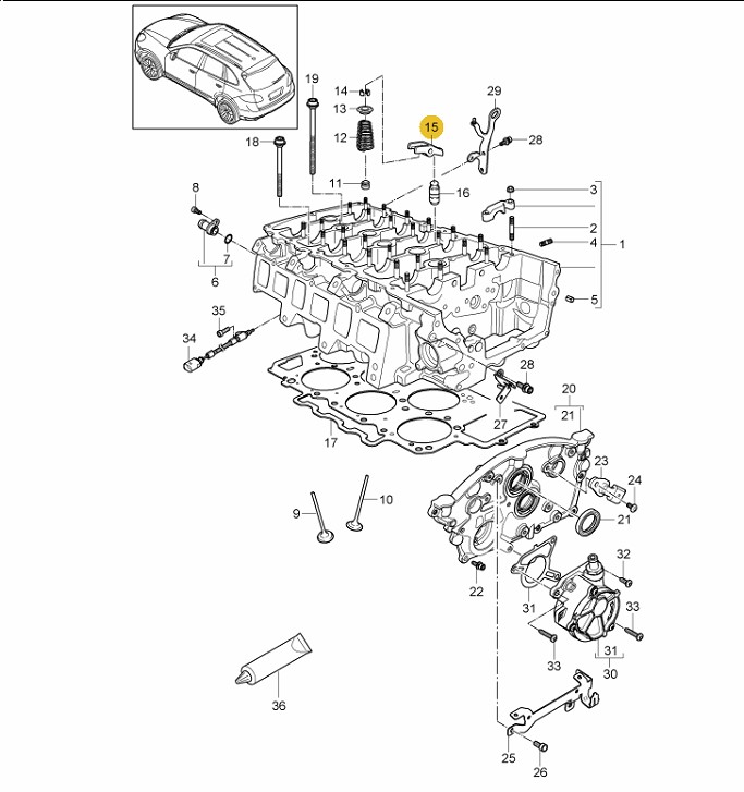

95810541701 рычаг клапана, нужно 24 шт.

20.08.2019, 18:52   #28
Vital54
Сняли распредвалы. Три рокера уже стоят не родные. Не понятно что их так убивает
06.09.2019, 20:34   #29
Vital54
Итак, закончился ремонт двигателя.
Заменили:
21 рокер (3 были уже заменены).
Распредвал. Не подлежал восстановлению
1 гидрокомпенсатор (на всякий случай, который был под заклинившим рокером)
Маслосъемные колпачки
Прокладки топливных форсунок
Свечи.
Номер деталей, если вдруг кому нужно будет:
Рокеры фирмы Ina - 422025110
Распредвал выпускной от туарега NF - 03H109101M
Гидрокомпенсатор 95510542301
