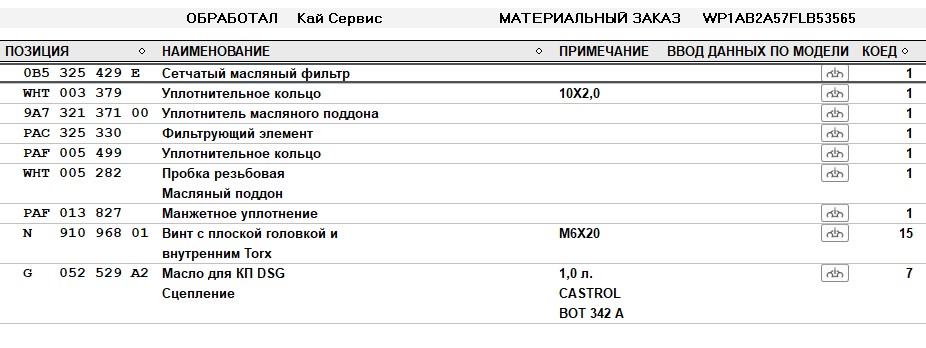

И с запчастей/фильтров только то, что тут

20.01.2021, 14:36   #25
Сообщение от Andreymacan Посмотреть сообщение
+ G 052529A2 в PDK 6.5 Liter
Верно
Верно
