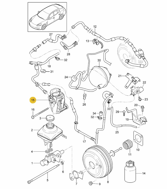

Сообщение от TheGarage Посмотреть сообщение
Проблему решил путём замены электрического вакуумного насоса
Тот что на фото под цифрой 15?
каким-то образом был видимо перегрет, за счёт чего трубка на штуцере расплавилась и закупорила отверстие, также ламельки и прочие пластиковые детали деформировались!
Фото не делали?
Фото не делали?
Да именно он! Он отвечает за вакуум всей тормозной системы, когда на электротяге, если он слабо качает или где-то утечка по вакууму и давление превысит отметку в 330, то выдаст ошибку и не даст более ехать на электричестве.

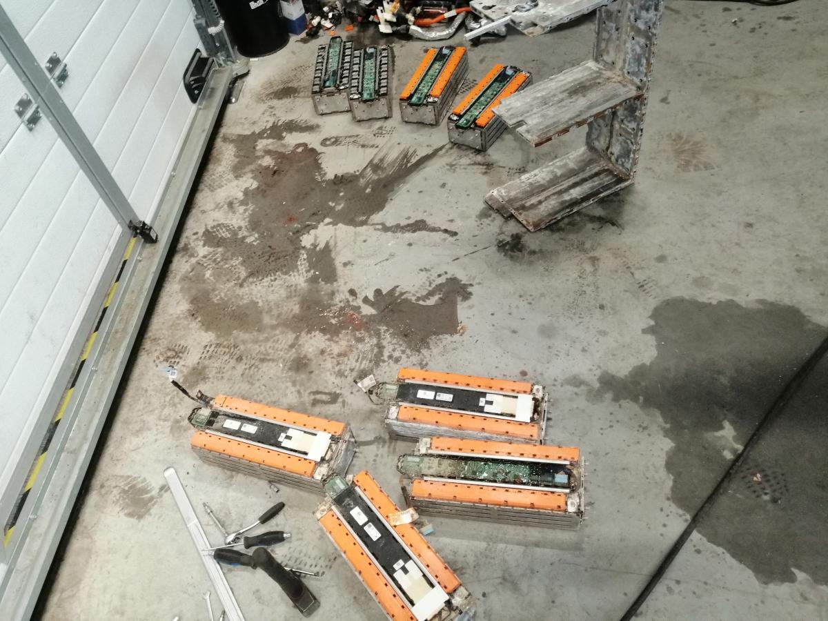

11.07.2019, 12:31   #26
TheGarage

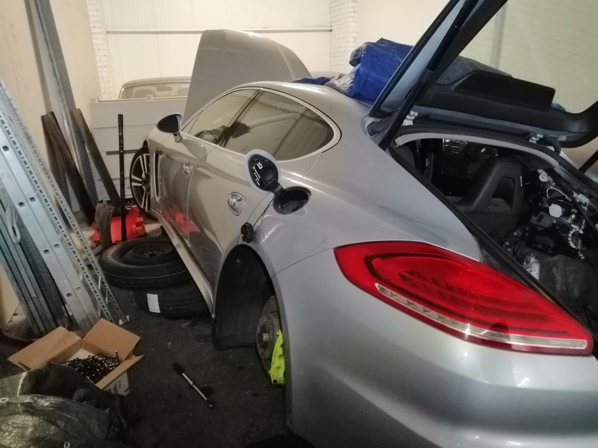

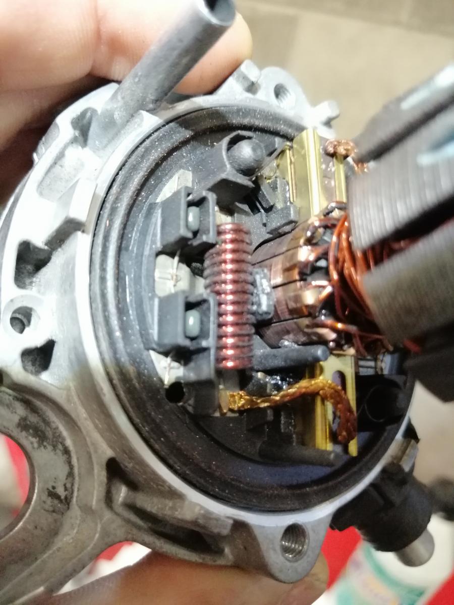

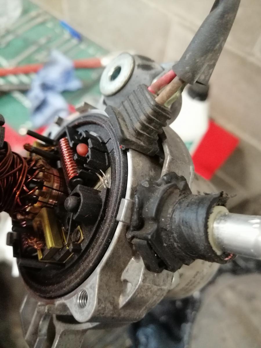

И так, начну с эл. вакуумного насоса, под капотом было не понятно, как снимается трубка с него и было решено разъединить в другом месте дабы ничего не сломать, только после того, как его снял, стало понятно, что фитинг расплавился, почему? загадка! а да, предохранитель был сгоревшим, когда получил машину, но после замены предохранителся насос заработал...
Вообще огромнейшее спасибо знакомым, у кого оказалась такая же утопленная панама американская с которой было разрешено снимать всё, что потребуется, и благо отделались малой кровью!

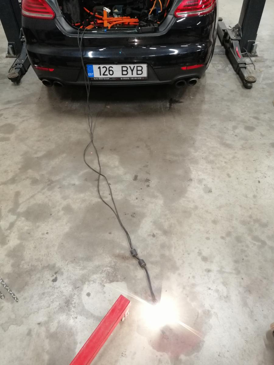

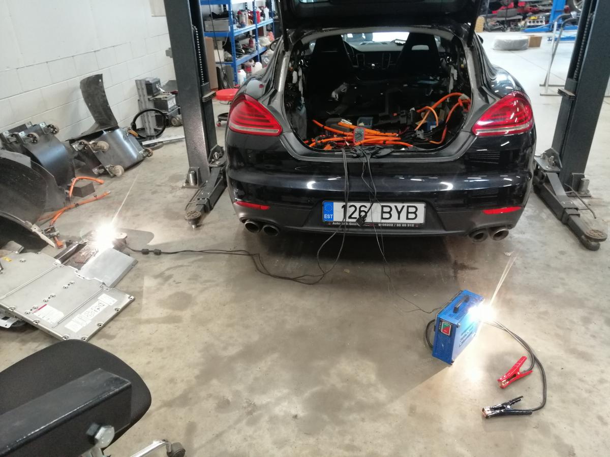

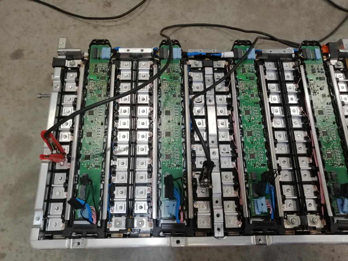

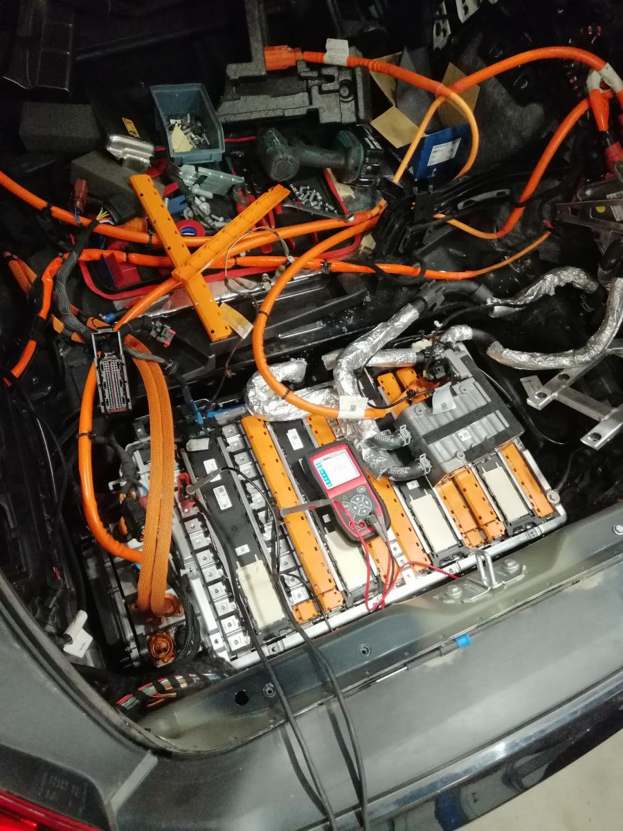

11.07.2019, 12:40   #27
TheGarage

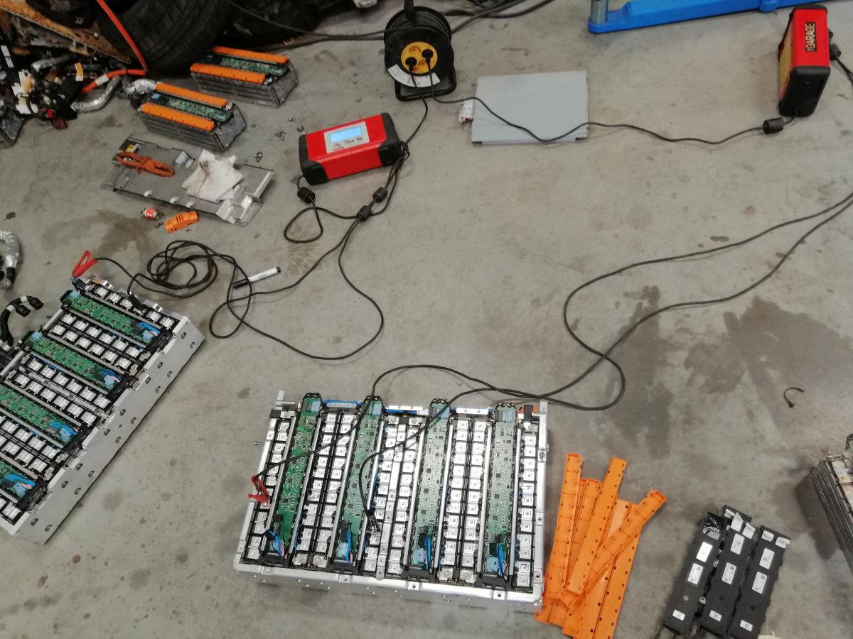

Особо много фотографий не делал, но что-то есть!
На последних фотографиях разряжал элементы, чтобы выравнить напрежение в элементах! Не ожидал, что они настолько энергоёмкие и могут очень юыстро восстанавливаться, заняло много времени! Клиенту машина передана, запас хода растёт по мере разрядки и зарядки батареи! Ура!
