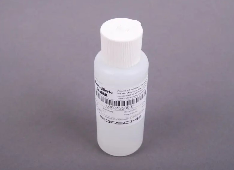

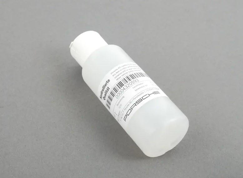

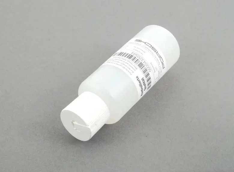

уточнил, сказали что намазать герметиком хотят просто кольца уплотнительные чтобы они нормально встали в посадочные места и не загнулись....
Их не герметиком смазывают в таком случае, а специальной смазкой
