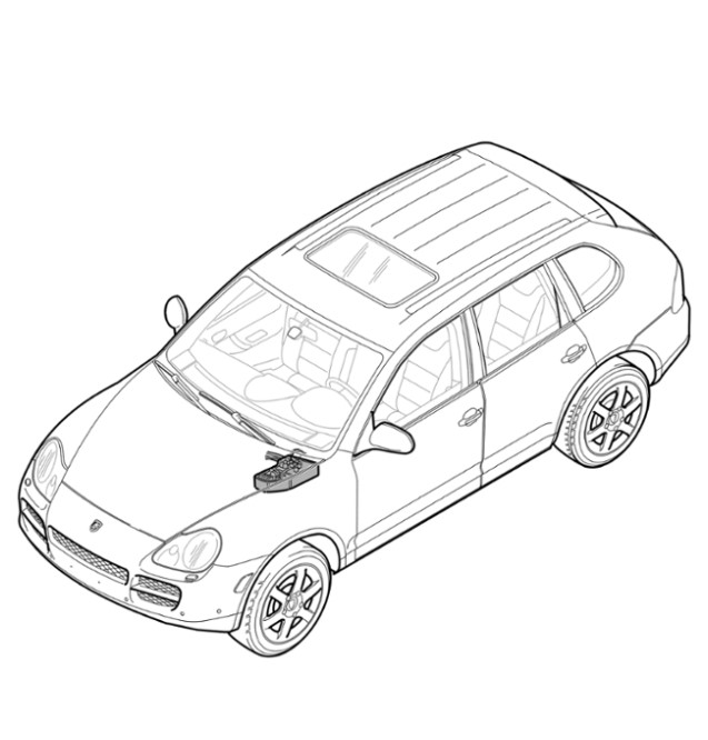

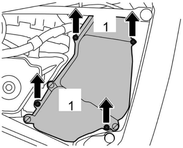

Здравствуйте, где именно стоит реле, которое при повороте ключа замыкает, и подаёт питание на стартер?
17.07.2019, 16:50   #8
Сообщение от Lexa Посмотреть сообщение
Здравствуйте
где именно стаит реле, которое при повороте ключа замыкает, и подаёт питание на стартер?
В моторном отсеке, где расширительный бачок тормозной жидкости
Название: Блок реле коммутационного блока.jpg

Название: Демонтаж крышки.jpg
17.07.2019, 17:16   #9
Lexa
А под каким номером?
17.07.2019, 22:07   #10
95561502700 реле стартера
Номер обозначения S20
