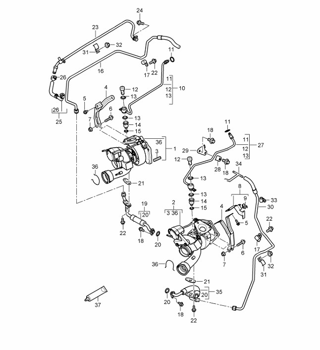

я что то не понимаю, масло в турбину тоже подается?... я думал что там не должно быть его
15.07.2019, 17:28   #30
Сообщение от meloman Посмотреть сообщение
Обязательно. Иначе как будут смазываться механические детали
Не должно быть в том месте где идет наддув, где создается давление
