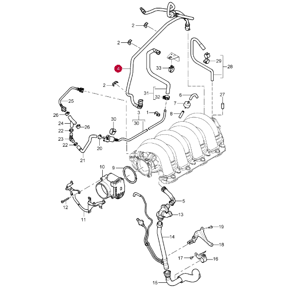

14.07.2017, 05:22   #203
nickson
Спасибо! А что это за трубка с эжекционным насосом?
14.07.2017, 11:12   #204
Сообщение от nickson Посмотреть сообщение
Название: Эжекционный насос.png
14.07.2017, 11:47   #205
nickson
а сам насос внутри у нее установлен? можно номер этой трубки и насоса если они раздельные для заказа?
14.07.2017, 12:13   #206
Это неотъемлемая часть этой трубки
94811007003

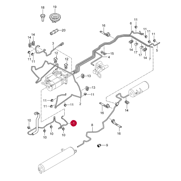

14.07.2017, 20:16   #207
nickson
А в правый по ходу автомобиля воздушный фильтр входит шланг пневмоподвески (если я правильно понял) с зеленой клипсой, подскажите пожалуйста его номер тоже, повредил при снятии
14.07.2017, 20:23   #208
Не забывайте что тема про систему охлаждения двигателя!
95535804520 трубка
Название: Трубка воздушная.png
