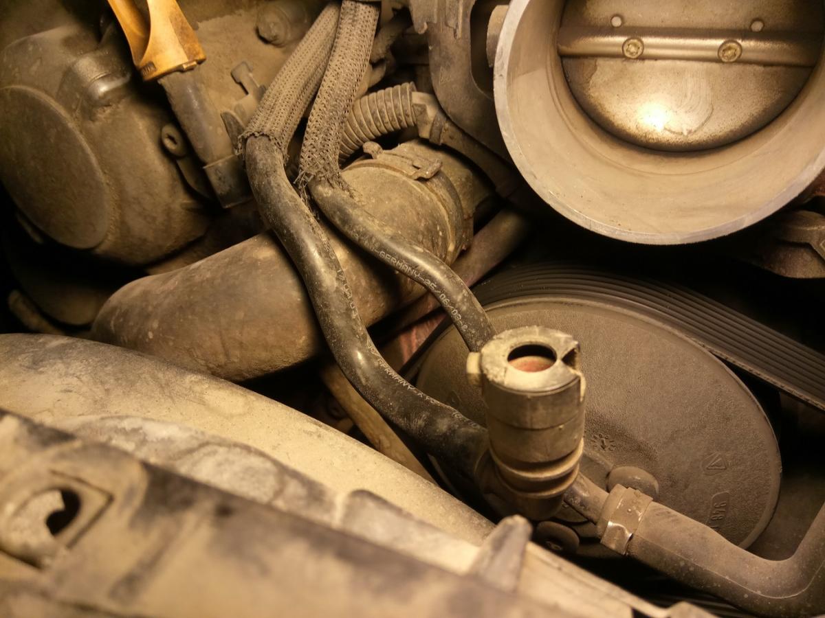

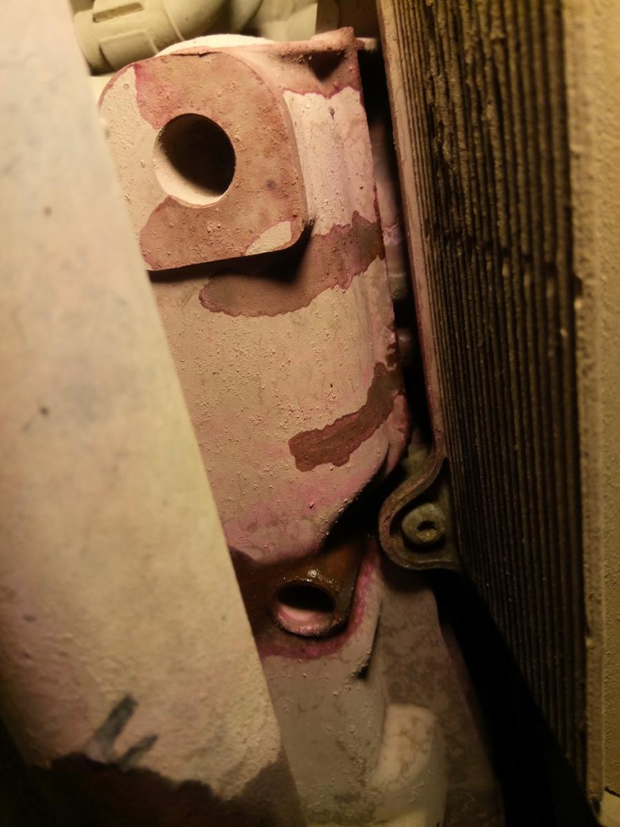

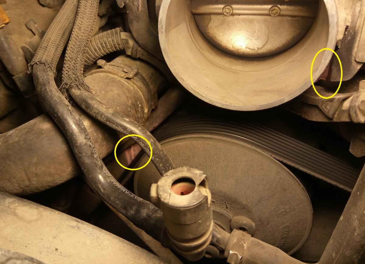

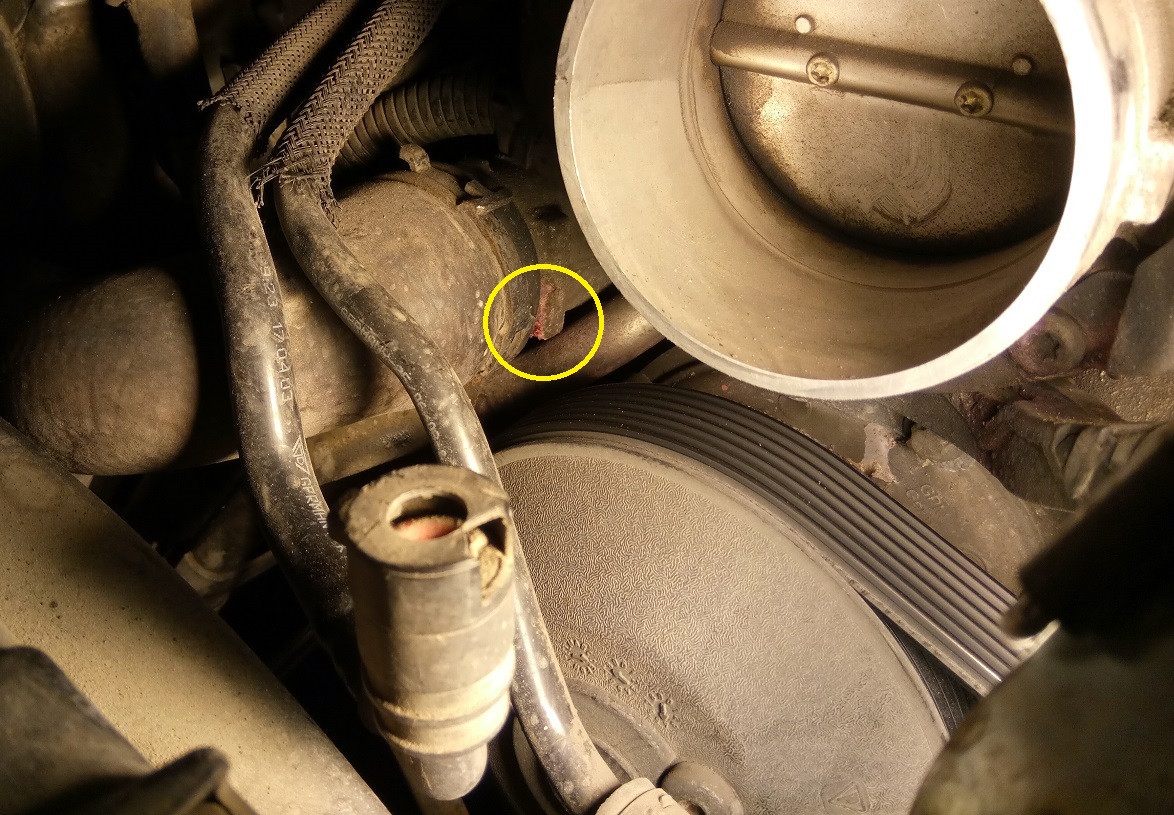

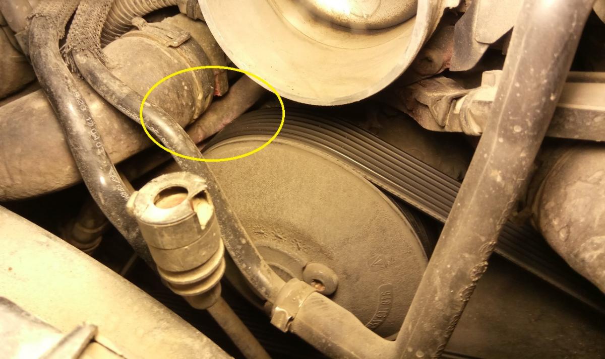

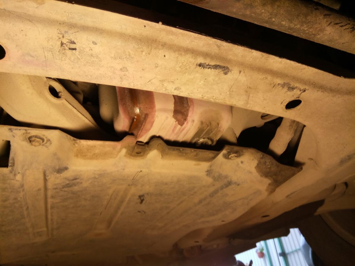

Здравствуйте,
помогите пожалуйста определить место течи антифриза. Сам я грешу на сальник помпы, лтбо на дырку в патрубке радиатора, но хочу услышать мнение специалиста.
Началось так - заметил капли антифриза под передней частью двигателя, вуквально 3-4 капли после того как машина постоит некоторое время. залез снизу, отметил что течь идет откуда-то сверху по лобовине. Снял правый (по ходу движения) воздушный фильтр (я там менял щетки генератора, заодно пластиковый патрубок чинил, думал там) но в передней части совсем течи не обнаружил. Зато заметил кристализацию антифриза под верхним патрубком, идущим от радиатора. Сначала подумал что это патрубок прохудился, думаю - под замену. Но затем присмотрелся - вокруг тоже следы антифриза.
Хорошо видно на последнем фото - там антифриз и на патрубке, и на проходящей мимо резиновой трубке и на лобовине, что за этой трубкой. По всем признакам течь с патрубка. Однако потом, уже на сделанных фото обнаружил следы антифриза и справа от помпы, поэтому подумал что с помпы капает на шкив, а он уже разбрызгивает на все вокруг.
На заглушенной горячей машине антифриз не течет, на работающей видно только капли снизу. Помпу на работающем двигателе посмотреть не могу - там мешают патрубки воздушного коллектора. Может там как-то возможно зеркало подставить чтобы убедиться? или уже можно ставить диагноз?
Посоветуйте пожалуйста

Я бы на Вашем месте провел качественную мойку двигателя, все высушил и наблюдал, от куда идет разгерметизация. По чужим фото очень трудно определять дефекты.
