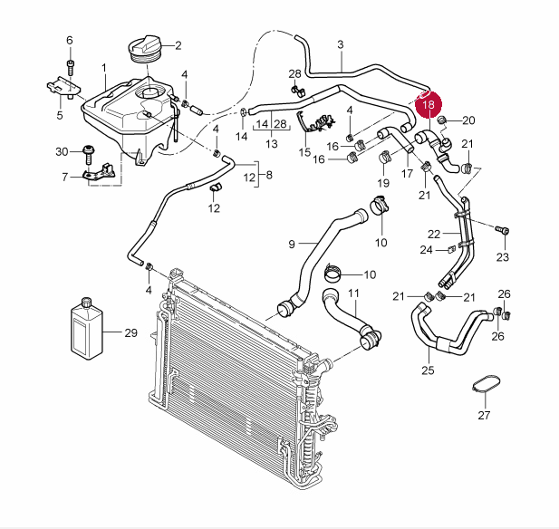

Дополнительно:
95510632350 водяной шланг

Сообщение от rocky_versus Посмотреть сообщение
Еще антифриз G12+ 00004330147 - 1 штука ? (в экзисте непонятно, концентрат это или готовая к употреблению жидкость и сколько литров)
Около 10 литров нужно будет
Всё ли я учёл ?
Остальное при вскрытии
