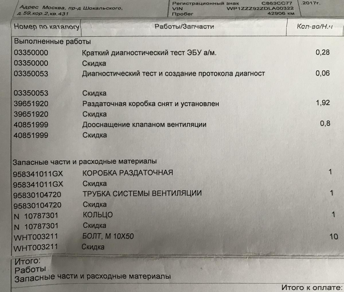

Добрый день, подскажите пожалуйста, мне поставили нового образца раздатку? и вентиляцию? еще что то нужно делать?

29.06.2020, 14:01   #12
Сообщение от Lukas138 Посмотреть сообщение
В 2017 году она (958341011GX) была актуальная.
На сегодня есть уже более новая раздаточная коробка и она уже является нового образца 958341011LX
