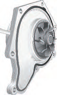

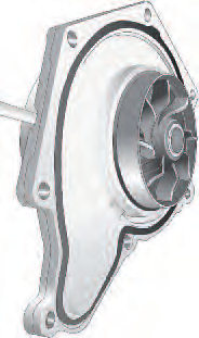

Водяной насос регулируемый.
Принцип работы системы управления температурой:
Когда резервуар главного водяного насоса закрыт, вода (антифриз) останавливается в головке блока цилиндров и картере. За счет этого двигатель прогревается быстрее (оставшаяся вода).
За счет открывания запорного клапана отопителя и автоматического подключения дополнительного водяного насоса система обогрева снабжается горячей водой.
Действие системы управления температурой:
пониженная мощность охлаждения во время фазы работы двигателя
благодаря этому быстрый прогрев коробки передач и моторного масла
уменьшение внутреннего трения компонентов двигателя и коробки передач
Результат:
снижение расхода топлива
более быстрый нагрев салона (приоритет перед нагревом моторного масла)
экономия топлива прибл. до 1,5 %
Название: Насос ОЖ с резервуаром и большой подачей.png
ID:	19282   Нажмите на изображение для увеличения
Название: Насос ОЖ с резервуаром и небольшой подачей.png

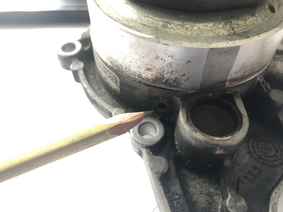

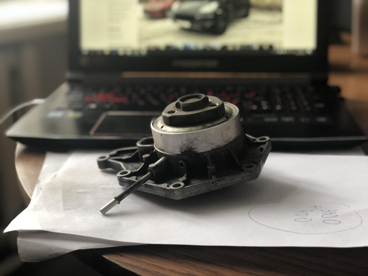

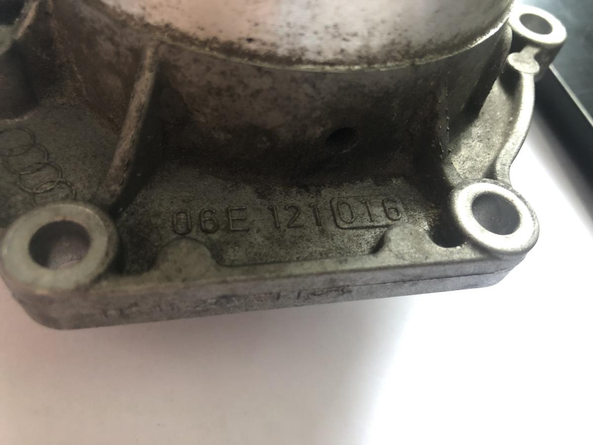

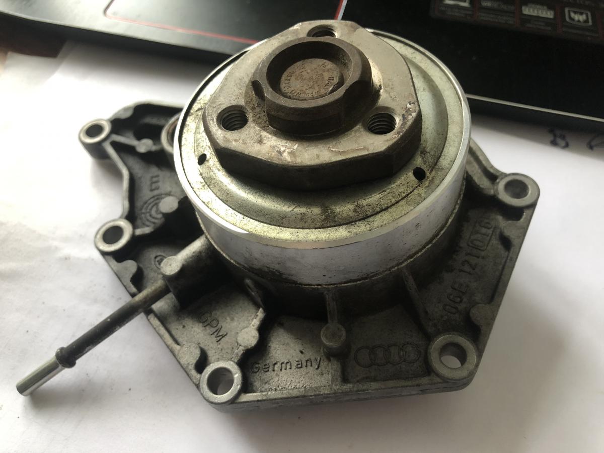

Заменил на оригинальную деталь, полет нормальный. фото проблемной прилагаю, карандашом показал откуда течь
