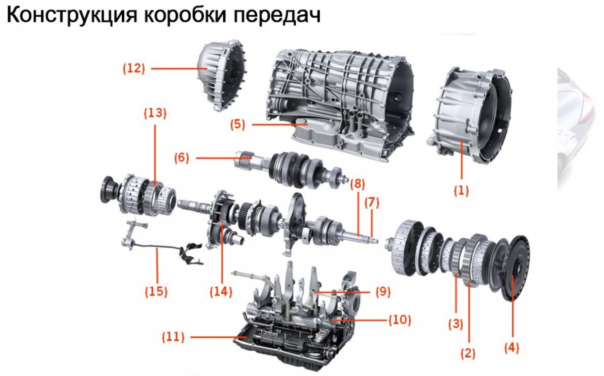

Каждая из двух частей коробки передач Porsche Doppelkupplung (PDK) состоит из одного многодискового сцепления и первичного вала. С точки зрения функциональности обе части коробки передач имеют конструкцию механической коробки передач и очень компактны в своем исполнении. Первичные валы частей коробки передач воздействуют на общий промежуточный вал, а оттуда посредством шестерни постоянного зацепления - на вторичный вал. Вторичный вал с помощью соответствующего фланца соединен с карданным валом, который приводит в действие колеса посредством главной передачи задней оси. В полноприводных моделях отбор мощности осуществляется посредством сцепления для полного привода по требованию, набора бевелоидных шестерен и соединительного вала прямо на главную передачу передней оси и, тем самым, на первичные валы колес. Управление сцеплениями и функциями переключения отдельных частей коробки передач осуществляется посредством гидравлического блока управления в нижней части коробки передач.

Коробка передач Porsche Doppelkupplung PDK оснащена двумя работающими в масле многодисковыми сцеплениями. По сравнению с системой с сухими сцеплениями конструктивный принцип «мокрых» многодисковых сцеплений улучшает термостойкость.
Преимущества «мокрых» многодисковых сцеплений по сравнению с сухими сцеплениями:
Высокая механическая нагрузочная способность для высоких крутящих моментов при одновременно компактной конструкции
Высокая тепловая нагрузочная способность даже при экстремальных нагрузках
Улучшенные характеристики сцепления
Долгий срок службы благодаря незначительному износу фрикционных накладок
Повышенный комфорт и динамика движения

Также увеличению КПД способствует смазка впрыскиванием в коробке передач Porsche Doppelkupplung (PDK). Здесь идет речь о циркуляционной смазке, при которой масло впрыскивается в точке трения. То есть больше не нужно вращать шестерни в масляном поддоне, как при смазке разбрызгиванием. Благодаря этому можно избежать потерь на разбрызгивание.
Коробка передач Porsche Doppelkupplung (PDK) имеет масляную камеру, причем масло подается к набору шестерен и сцеплению через общий контур. По сравнению с решением с двумя отдельными масляными камерами между сцеплением и корпусом шестерен, преимуществом этой коробки является отсутствие необходимости в специальном разделении масляной камеры.
Это не только уменьшает вес коробки передач, но и обеспечивает компактность конструкции.
Аспект веса также учитывается в пластмассовом исполнении масляного поддона со встроенным масляным фильтром.
Функцию гасящей колебания массы в коробке передач Porsche Doppelkupplung (PDK) выполняет новый двухмассовый маховик. Он встроен между двигателем и коробкой передач и поглощает вибрации двигателя. Благодаря тому, что двухмассовый маховик выполняет функцию шумового и вибрационного фильтра, он в то же время обеспечивает комфортное движение на очень низких оборотах. Также он способствует дополнительному снижению расхода топлива.
