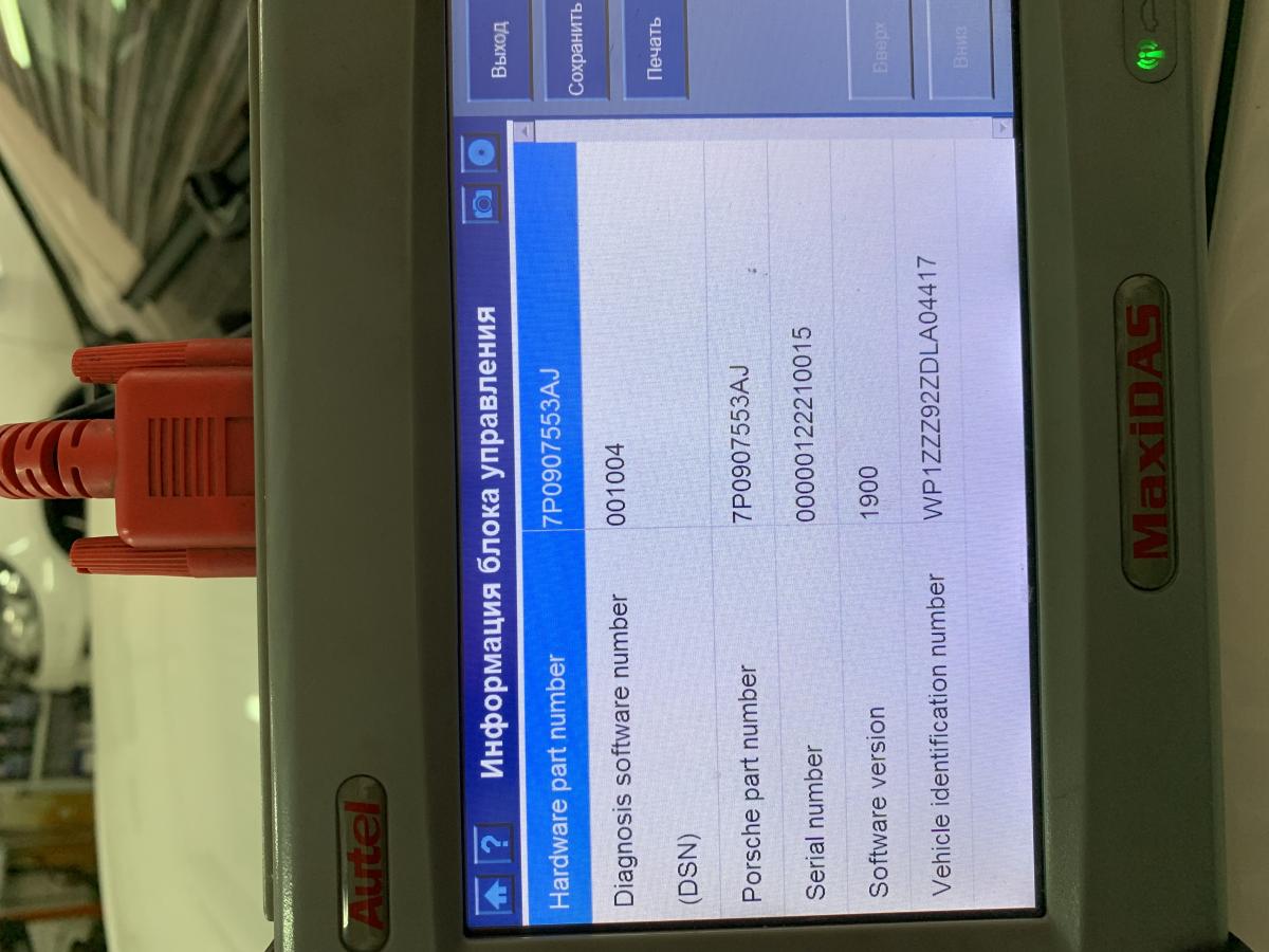

Вопрос, это актуальное ПО PASM, не нужно ли мне его обновлять?

Сообщение от AndreyKRG Посмотреть сообщение
Программируемый в рамках данного мероприятия набор данных (номер запчасти Porsche):
7P0907553AH
7P0907553AJ
7P0907553AK
Номер запчасти Porsche установленного набора данных зависит от конкретного автомобиля. После программирования блока управления этот номер можно считать из блока управления PASM с помощью тестера PIWIS в меню ⇒ “Расширенные идентификации”.
Приведенные выше номера запчастей Porsche соответствуют текущей версии данных.
08.08.2019, 19:16   #17
AndreyKRG
Я к тому, что вы Владимир говорили, если ПО старое, то нужно его обновить. Вот я хотел уточнить, мне нужно перепрограммировать блок PASM или не надо?
08.08.2019, 20:14   #18
На сколько я помню, ваш дилер проводил уже обновление этого блока управления
Нет. Версия актуальная, чему подтверждение данные которые я выложил выше.
